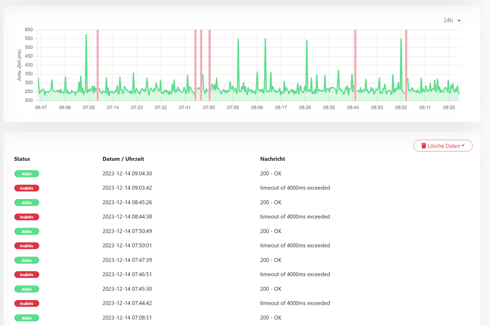

Ich habe seit Monaten , wenn nicht schon seit JAHREN, ein Problem, dass die Verbindung täglich dutzende Male "getrennt" wird. Laut der Fritz Box wird die Verbindung an sich nicht getrennt, aber die Antwortzeiten schnellen exorbitant in die Höhe. Sämtliche Sessions werden beendet - Remote Desktop / Telefonie / Spiele ....... es macht so keinen Spaß.
Ich habe mehrfach die Hotline angerufen, die Fritz Box wurde getauscht , die interne Infrastruktur ist neu (Kabel, Switch etc.) , aber auch bei nur einem angeschlossenem Gerät per LAN - gleiches Phänomen.

Untenstehende Grafik zeigt die Abbrüche von heute morgen.

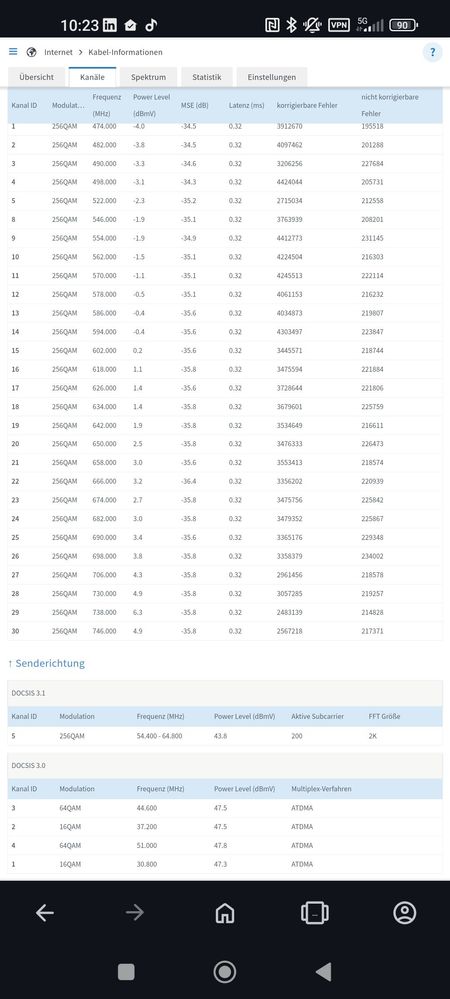

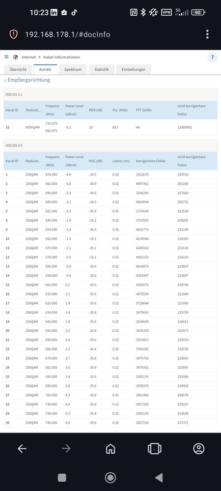

poste mal die Signalpegel (Internet >> Kabel-Informationen >> Kanäle)

Screenshot_2023-12-14-10-23-06-495_com.opera.browser.jpgScreenshot_2023-12-14-10-23-10-531_com.opera.browser.jpg

die Signalpegel sind komplett aus der Toleranz  (MSE zu niedrig >> zu viele nicht korrigierbare Fehler)
