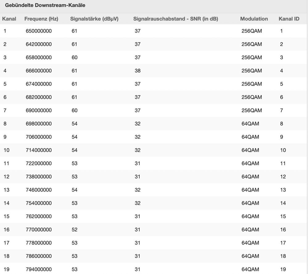

hallo, mittlerweile haben wir festgestellt das meine Nachbarin auch die Probleme hat
Signalpegel? Wo sind die zu finden?

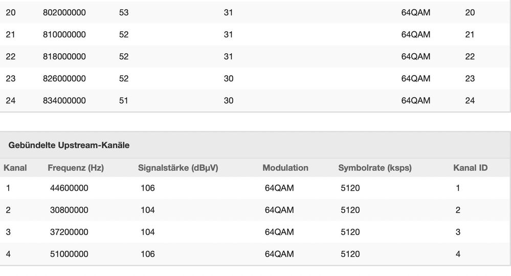

Logge dich Mal im Router ein....
Da solltest Du eine Übersicht finden wo die Signalpegel aufgelistet werden.
Ich hoff das ist das richtige
Bildschirmfoto 2022-02-07 um 13.28.20.jpgBildschirmfoto 2022-02-07 um 13.28.38.jpg
Signalpegel sehen gut aus, spricht gegen eine Störung auf HF Ebene.
Was aber dafür sprechen würde, ist das deine Nachbarin auch Probleme hat.
Was sagt denn die Hotline dazum
