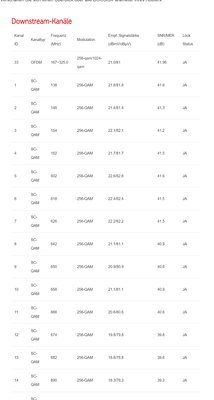

mein Router startet mehrmals am Tag neu, bestimmt mindestens 10x . Ich habe Cable Max 1000 mit Vodafone Station cga433de. Das geht seit Monaten, bin total genervt von dem Teil. Habe bereits resettet mein PC alle neu installiert, weil im Log so was steht FW.LANATTACK DROP.

Hier nochmal Signalwerte von heute.

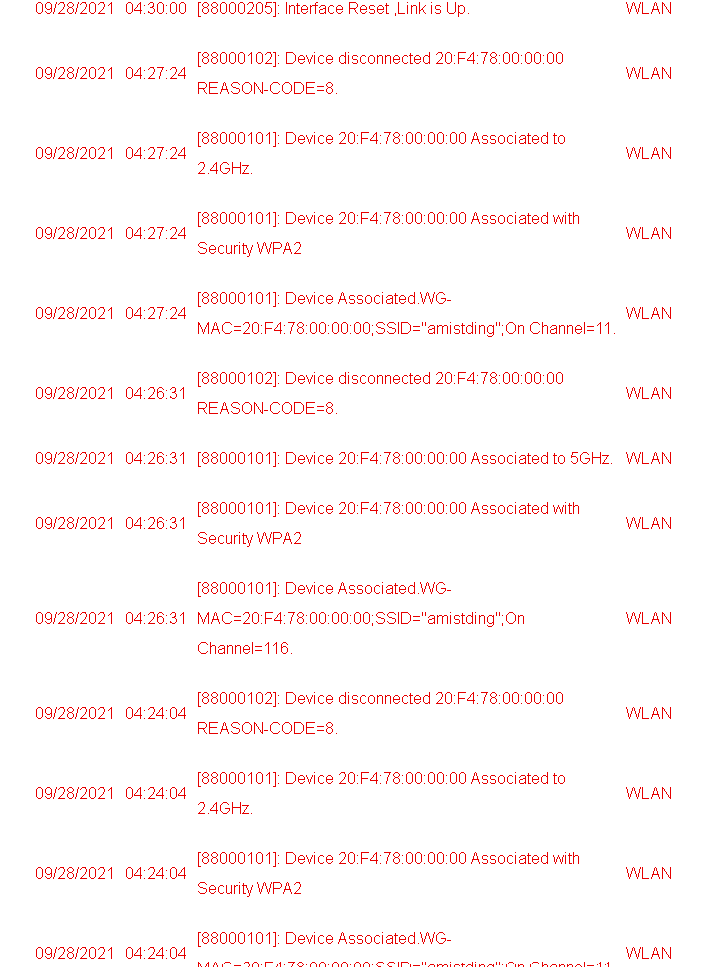

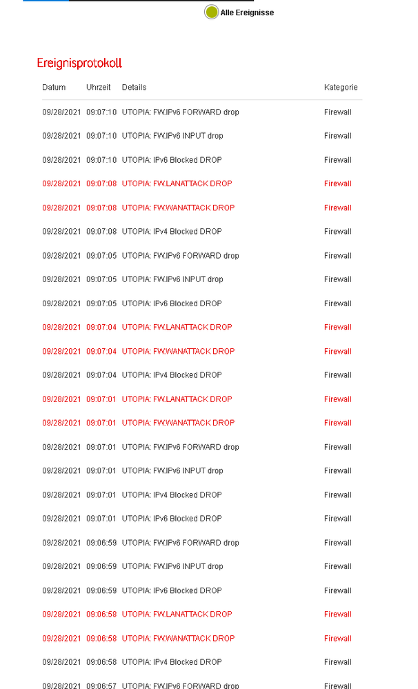

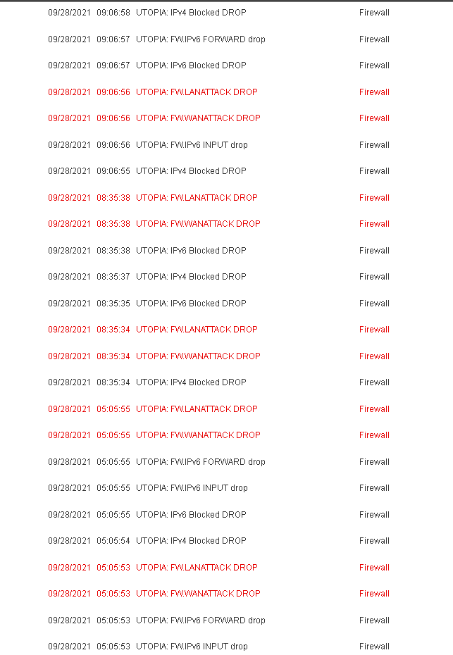

Bitte überprüfen Sie meine Routerdaten.Screenshot 2021-09-28 120831.pngScreenshot 2021-09-28 120432.pngvoda ereig2.png

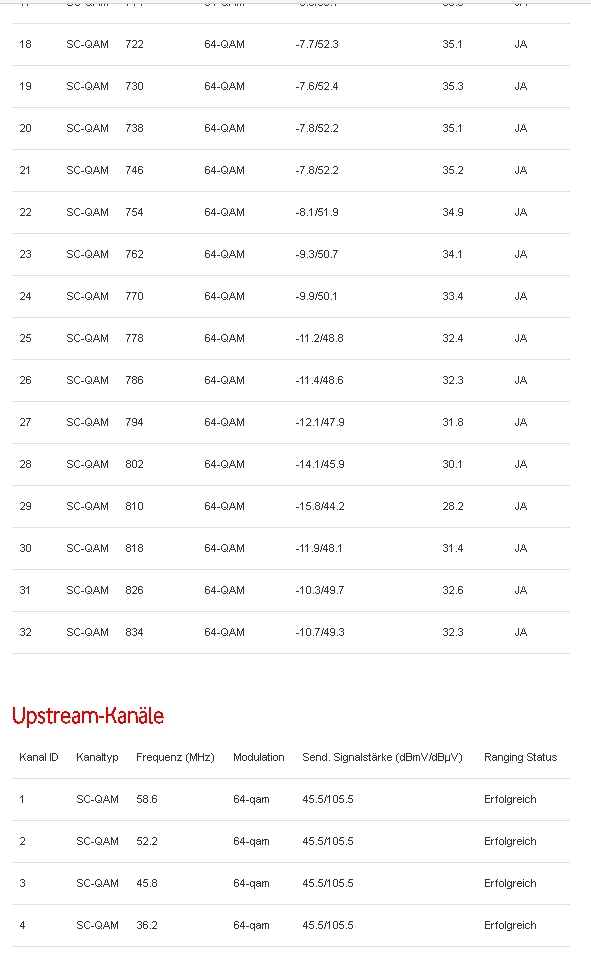

Hallo desusx,
ein Routerdefekt liegt nicht vor, dafür passt an Deinem Anschluss kein einziger Signalwert mehr.
Kannst Du bitte mal schauen, ob das Koaxial Kabel richtig steckt oder beschädigt ist, dieses ggf. auch austauschen?
Wenn dies nicht hilft, werden wir den Techniker erneut beauftragen müssen.
Viele Grüße, Martin

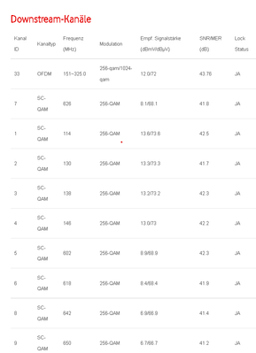

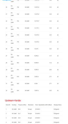

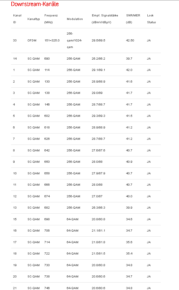

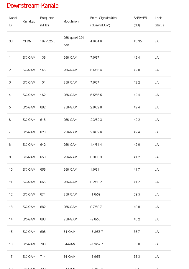

danke für die Hilfe. Ich habe jetzt das komplette Koaxialkabel ersetzt bis in der Keller zum Hauptanschluss. Es ist jetzt ein direktes Kabel zum Router ohne die alte Hausverteilung. Deshalb habe ich den Verstärker erstmal ausgebaut und stattdessen eine Kupplung zur Verbindung benutzt.
Sind die Werte jetzt ok oder muss der Verstärker wieder in die Leitung1.png2.png3.png4.png
