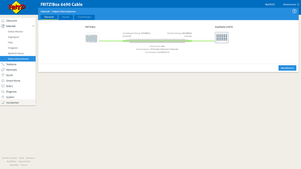

Welcher Fehler tritt auf? Zu geringe Downloadgeschwindigkeit. Siehe Anhang log.csv Screenshot gerne auf Rückfrage lade ich die Datei auch hoch, oder rufe folgenden Vodafone Speedtest auf ID: sfzfwdbyqtfv

Bereits seit ca. 1,5 Jahr, 2x Techniker von externen Firmen waren hier und haben beim ersten mal die Sendeleistung am Hausanschluss verstärkt, neu eingemessen. Beim zweiten mal wurde ein Fehlerhaftes Gerät in der Straße festgestellt darauf hin wurde angekündigt wird dieses von Vodafone ersetzt und einem entsprechenden Tiefbau Unternehmen in Auftrag gestellt die Straße zu untersuchen und das fehlerhafte Gerät zu ersetzen.
Leider habe ich mich nicht weitergehend mit dem ganzen Beschäftigt und das ganze ist im Sande verlaufen. Der Techniker/externe Anbieter schien das Problem nicht weitergegeben zu haben. Bisher habe ich keine Rückfrage gestellt. Das möchte ich nun hiermit nachholen.

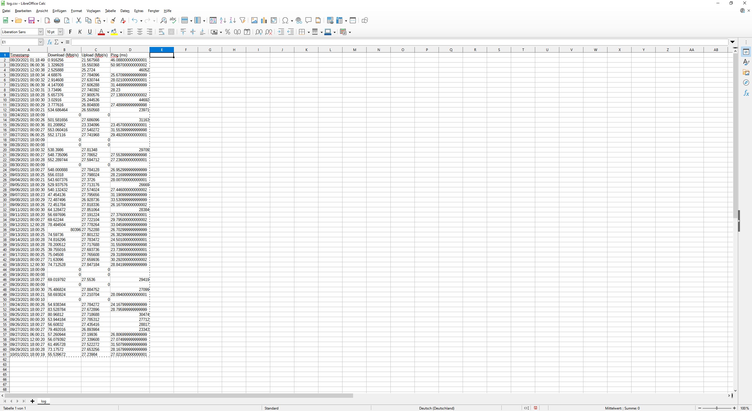

Analyse der Speedtests benutzte Methode:
Zuletzt treten diese Einbrüche in der Downloadgeschwindigkeit vermehrt auf, dafür habe ich extra mithilfe von tüchtigern Mitgliedern aus dem ComputerBase Forum ein Skript erhalten, was alle 6 Stunden am Tag ausgeführt wird und einen Speedtest durchführt und die Ergebnisse dieses Speedtests in der log.csv abspeichert inkl. Ping.
Wir nehmen hierfür nicht die normale Speedtest.exe, sondern die Kommandozeilenbasierte Speedtest-CLI mittels Windows Aufgabenplaner wird das ganze jetzt alle 6 Stunden Punktgenau ausgeführt. Um ein generelles Bild über die Verbindungsqualität/Schwankungen zu bilden da Kabel schließlich ein geteiltes Medium ist habe ich entsprechend die letzten Wochen um verschiedene Uhrzeiten Speedtests gemacht Morgens, Mittags, Abends, Nachts.
Ich verbinde mich immer wieder zum gleichen Server LWLcom GmbH in Bremen Server-ID: 5733 um homogene und gleichbleibende Bedingungen darzustellen verwende ich das selbe Gerät und die selbe Verbindung.

Hier sind die Downstreamwerte im oberen Frequenzbereich außerhalb der Norm.
Andere Modems im Umkreis zeigen ähnlich schlechte Werte. Es muss auf jeden Fall ein Techniker vor Ort prüfen, wo genau der Fehler auftritt.

Geschwindigkeiten der letzten 4 Tage! Das Ticket wurde am 14. Oktober geschlossen!
1 Spalte Datum, 2 Spalte Download (Mbp/s), 3 Spalte Upload (Mbp/s), 4 Spalte Ping zum Server.
Also wenn das 400 Mbp/s Vertrag ist fresse ich einen Besen. Dazu kommt noch das jedes 2x Wochende mittlerweile Wartungsarbeiten durchgeführt werden.
