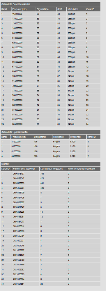

Guten Tag,
ich habe plötzlich mit meiner eigenen gekauften FritzBox 6660 extreme Probleme im Upload.
Es ging soweit das der Upload bei 0,3 Mbit lag.
Ich habe daraufhin das VF Kabelmodem wieder angeschlossen und damit habe ich recht normale Werte im Down- und Upload.
Woran kann es liegen das ich mit der 6660 solche Probleme habe und mit dem VF-Kabelmodem nicht?
Ich habe auf der 6660 die aktuelleste Firmware drauf.
Habe ich generelle Probleme auf der Leitung?
Gibt es im Gebiet generelle Probleme?
Gibt es mit der 6660 Probleme?
Bin für Lösungsansätze dankbar.

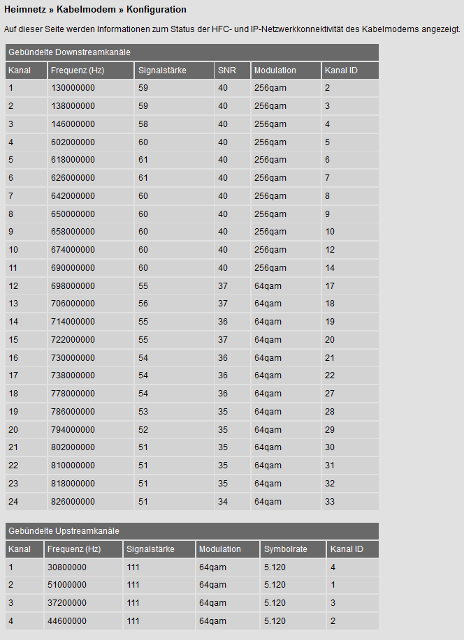

ich hatte inzwischen einen Techniker hier, weil der Upload dann teilweise doch nicht mehr über 4 Mbit ging und es ständig zu Abbrüchen der Verbindung kam. Der Techniker hat alle Leitungen gemessen. Am Hausübergabepunkt waren am Verstärker Ein-/Ausgang jeweilse die beiden Muttern vom Kabel nicht richtig fest.
Nun sehen die Werte wie folgt aus.
Keine Fehler mehr auf der Leitung, wenn ich das richtig deute.
Ich habe nun wieder einen Upload von 10 Mbit und einen Download von 100 Mbit.

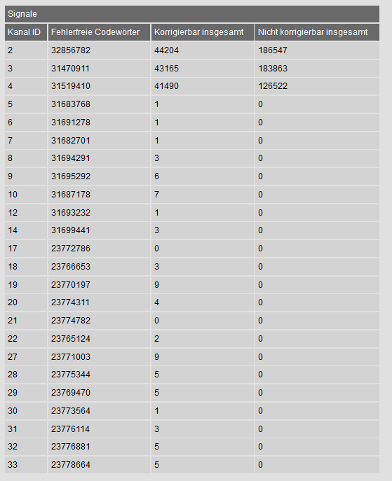

Auf den niedrigen Frequenzen sind relativ viele Fehler. Sammelt Deine eigene Box dort auch Fehler?
VG Wallace
