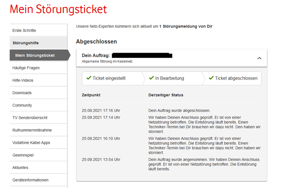

kleine Anmerkung (am Telefon und per SMS wurde mir gesagt, dass ich keinen Techniker brauche) ich hatte heute einen Totalausfall von Internet und Telefonie.
Daraufhin habe ich per Handy bei Vodafone angerufen und des gemeldet. Ich habe daraufhin eine SMS bekommen das ein externer Dienstleister beauftragt wurde und dieser sich mit mir in Verbindung setzt.
Kurz darauf: Wurde diese Nachricht (aus dem Auftrag/siehe screenshot_8 und screenshot_10 (Uhrzeit 16:48 )) gelöscht und ich bekam die SMS: "Wir haben Deinen Anschluss geprüft. Er ist von einer Netzstörung betroffen. Die Entstörung läuft bereits. Einen Techniker-Termin brauchen wir dazu nicht. Den haben wir storniert."
Jetzt meine Frage: bringt mich dann der Techniker weiter oder muss ich warten bis die Netzstörung behoben worden ist?
Anbei mal ein Paar Screenshots von meiner Bandbreitenmessung und meinem Auftragsstatus.
Ich hoffe das hilft weiter und freue mich auf eine Rückmeldung.
Mit freundlichen Grüßen

die Netzstörung hatte nichts mit Deinen Neustarts und dem geringen Upload zu tun. das Ticket vom 25. wurde geschlossen, weil Du die Servicepauschale abgelehnt hast. Der Techniker vor Ort wäre weiterhin sinnvoll.
