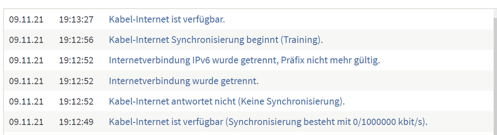

Ab und zu kam es auch zu total ausfällen (Den Error Log der Firtzbox während diesen Ausfällen ist angehängt).

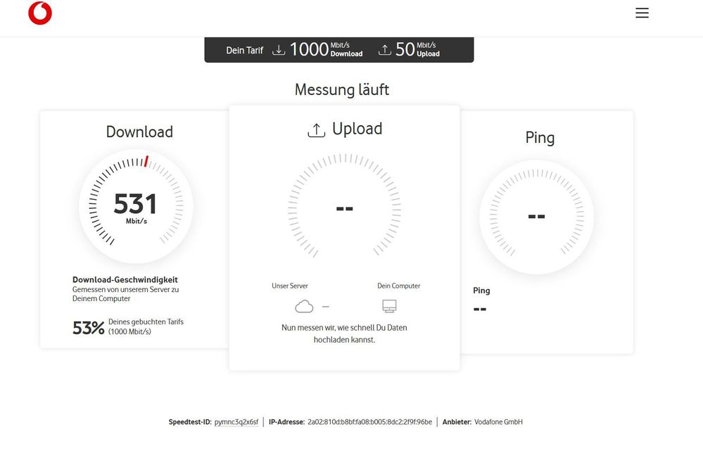

Getestet wurde das Ganze mithilfe des Vodafone Speedtest und des Ookla Speedtest. Leider schaft der Vodafone Speedtest nicht mal eine Zahl auszuspucken, sondern hängt sich am Punkt Upload auf. (Bilder angehängt)

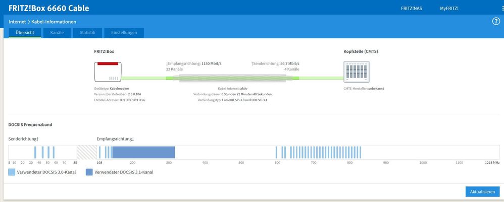

Anbei übersende ich auch die Liste der Docis Kanäle und der Kabel Informationen aus meiner Fritzbox.

Danke für die Daten. Bei einem Deiner vier Uploads gab es heute bis gegen halb 8 Uhr morgens eine Fehlerrate, danach war der Rückweg sauber und auch die anderen Kanäle sind unauffällig. Das wäre aber auch nicht so schlimm, dass dadurch der Download beeinträchtigt wäre, was bei einem Problem mit dem Rückweg generell eher nicht der Fall ist. Du hast ja schon ein paar Mal den Router neugestartet, ist die Geschwindigkeit dann auch nicht kurzfristig besser geworden? Deine Fritzbox ist ja seit mehr als einer Woche online, wann war der letzte Ausfall? Hat sich der Router dabei selbst neugestartet?

Ausfälle waren tatsächlich nun schon länger nicht mehr bis Heute.
Anbei der Error Report der Fritz Box. Kommt es zu einem Ausfall startet Firtzbox nicht neu aber versucht eine neue Verbindung aufzubauen.

bei einem der Upstreams liegt zur Zeit eine Fehlerrate vor, ich habe dazu eine Meldung aufgenommen. Was den Download angeht, hast Du mit Deinen Geräten an einem anderen Anschluss schon annähernd die 1000 MBit/s erreicht? Teste bitte die Hinweise im Thread Fit für Gigabit und verwende auch den TCP Optimizer.

Ich habe nun mehrer Speedtest durchgeführt. Mit dem Vodafone Speedtest habe ich jetzt ein Spitzenwert von 940 mb/s erreicht.  Dieser wird aber während dem Test nur für wenige Sekunden  zeit gehalten, danach Pendelt sich das ganze zwischen 620-750 mb/s ein. Dieses Ergebniss bestätigen auch andere Speedtest.
