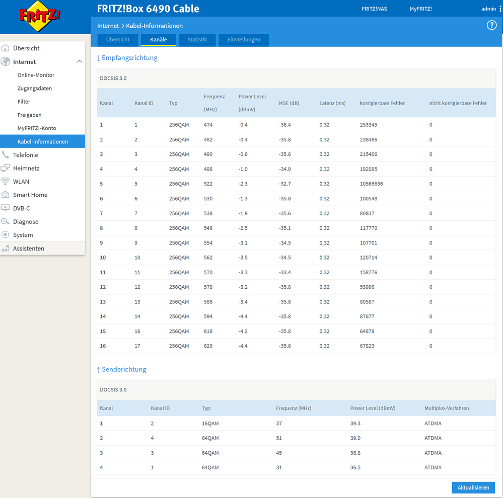

    Es treten mehrfach am Tag sehr hohe Latenzzeiten (Pings oft deutlich über 1.000ms) auf, die die Nutzung vieler verschiedener Internetdienste sowie eine vernünftige Arbeit im Homeoffice verhindern. Auch ein hoher Packetloss kann vereinzelt beobachtet werden.

    Seit Mitte/Ende Dezember 2021 und grundsätzlich mehrfach über den Tag verteilt. Besonders intensiv in den Abendstunden.
