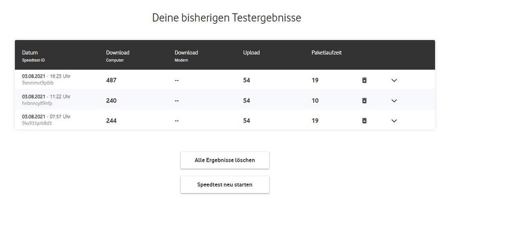

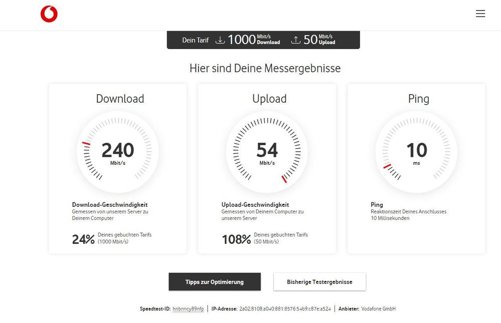

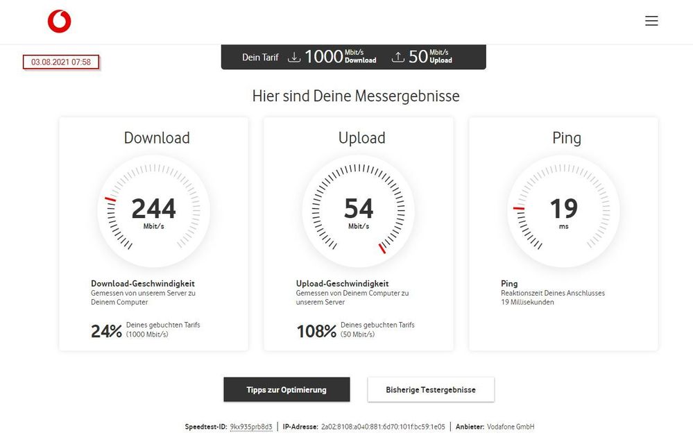

unser Anschluss erreicht nicht die Vertragliche Downloadgeschwindigkeit von min. 600 Mbit/s.
Der Vodafonespeedtest zeigt schon mehr an als der von der Bundesnetzargentur. Da aber der Vodafonespeedtest die Mindestanforderung unterschreitet, habe ich diesen vorerst als Grundlage genommen.

  • Welcher Fehler tritt auf? (Geschwindigkeit zu gering; Packetloss) Schick dazu auch Screenshots von Speedtests (mit Datum und Uhrzeit) und Tracerts/ Pingplotter-Messungen bei Packetloss oder Ping-Problemen - Siehe Anhang. Mache ab jetzt für Diagnosezwecke öfter Screenshots und reiche die nach.

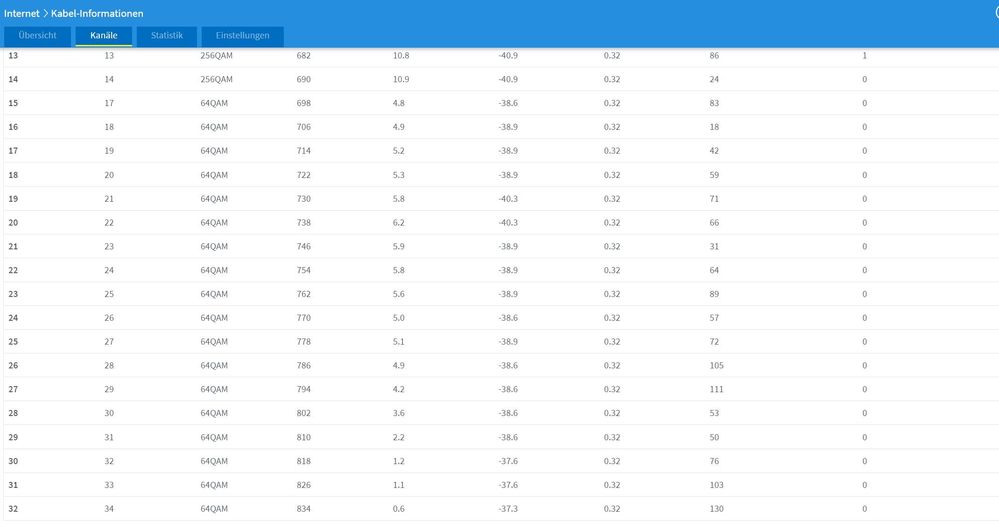

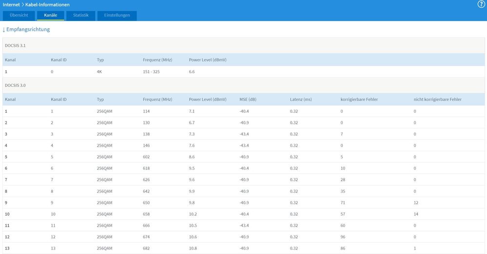

  • Lade dazu noch einen Screenshot von den Signalwerten hoch. Diese findest Du in der Benutzeroberfläche Deines Kabelrouters über 192.168.0.1 bzw. über 192.168.178.1 bei der Fritzbox. - Angehängt

Speedtest von eben

Danke für die Daten. Netzseitig ist keinerlei Einschränkung bekannt. Eine Netzauslastung wäre auch eher unwahrscheinlich, da Du ja auch am Morgen keine bessere Downloadgeschwindigkeit bekommst. Mit welchem Endgerät hast Du die Speedtests durchgeführt? Teste bitte mal die Tipps aus dem Thread Fit für Gigabit und nutze auch den TCP Optimizer.
