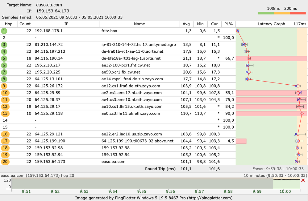

  • Welcher Fehler tritt auf? (Geschwindigkeit zu gering; Packetloss) Schick dazu auch Screenshots von Speedtests (mit Datum und Uhrzeit) und Tracerts/ Pingplotter-Messungen bei Packetloss oder Ping-Problemen
  • In den letzten 2 Tagen gab es einen unglaublichen Verlust an Paketen und Verzögerungen. Es sieht so aus, als ob de-bfe18a-rt01-lag-1.aorta.net diese Probleme verursacht.

  • wEaGXPM.png (1628×1980) (kn0ax.de)

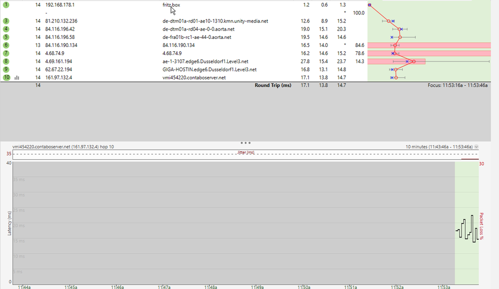

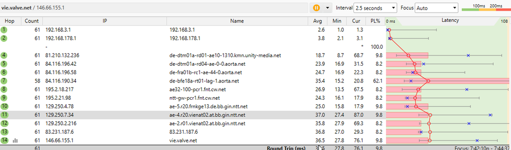

Habe dasselbe Problem mit der Adresse de-bfe18a-rt01-lag-1.aorta.net. Diese hat extreme Paketverluste und ist innerhalb eines Traceroute öfters nicht mehr erreichbar. Ähnliche Probleme habe ich mit der Adresse de-fra01b-rc1-ae-13-0.aorta.net. Diese Adresse ist erreichbar, allerdings mit hohem Paketverlust. Habe denselben Vertrag (ex-UM) auch mit ner FRITZ!Box 6591 Cable FW 7.22. Region BW 88214.
Ist mir aufgefallen, als ich keine Verbindung mehr zu den Servern von EA sauber aufbauen konnte. Egal welches System, es ist keine saubere bis gar keine Verbindung möglich. Andere nicht-ex-UM Kunden in meiner Region, haben anscheinend dieses Problem nicht. Das Problem besteht ca. 3 Wochen schon.
Falls es etwas hilft, hier noch meine PingPlotter Ergebnisse.
Direkte Verbindung zu den EA-Servern
Verbindung zu den EA-Servern (geht alles)
