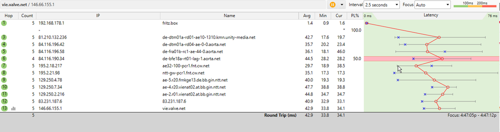

@nxson dass ein Hop mittendrin rot anzeigt, bedeutet nicht, dass deine Ziel-IP (letzter Hop, die Anwendung selbst) Packetloss hat. Wenn ichs richtig verstanden hab, kann ein Server die Datenpakete "verhuddelt" an den nächsten Server weiterleiten, welche dann aber wieder vom empfänger Server wieder "enthuddelt" werden. Problematisch wirds, wenn sich (ein Teil) von den "verhuddelten" Daten bis zu deinem Router hinzieht. Das heißt du hast nur packetloss, wenn es auch an deiner Ziel-IP angezeigt wird... und startet bei dem server, von dem aus der packetloss beginnt (ohne unterbrechung).

Hi, wäre sehr Nett wenn ich dir auch mal eine PN schreiben dürfte, habe das selbe Problem. Ist mit Windows und Linux gemessen immer de-bfe18a-rt01-lag-1.aorta.net loss bis 40%.
Box neu, Dose neu, mein Job ist erfüllt, begebt euch ma im RZ auf die Suche, bei fragen kanst du mch sehr gerne anrufen, Nummer ist ja hinterlegt.

Ich scheine dasselbe Problem zu haben. Verbindung ist lahm, wenn es über den fraglichen Knoten geht, und mtr zeigt um die 30% Packet-Loss.
My traceroute [v0.94] home (192.168.178.10) -> mirror.23media.com 2021-08-06T11:53:20+0200 Keys: Help Display mode Restart statistics Order of fields quit Packets Pings Host Loss% Snt Last Avg Best Wrst StDev 1. fritz.box 0.0% 50 1.4 1.4 0.8 2.4 0.4 2. 84.116.198.94 0.0% 50 9.0 8.9 7.6 11.3 0.7 3. de-str01c-rc1-ae13-0.aorta.net 0.0% 49 12.7 13.6 11.6 40.6 4.2 4. de-fra01b-rc1-ae-35-0.aorta.net 0.0% 49 12.7 13.4 11.3 21.1 1.5 5. de-bfe18a-rt01-lag-1.aorta.net 26.5% 49 12.4 19.6 11.1 84.8 18.4 6. decix.bb01.net.23m.com 0.0% 49 18.2 13.5 11.4 27.7 2.6 7. xe-3-2-0-20.cr01.fra01.net.23m.com 0.0% 49 15.0 20.6 11.1 61.9 12.6 8. (waiting for reply) 9. mirror.23media.com 0.0% 49 10.7 11.5 10.5 12.8 0.6
