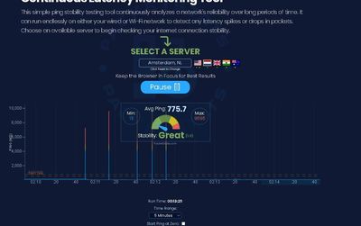

Bei jedem höheren Ausschlag bricht die Verbindung ab. Screenshot test190824. 7 Abbrüche in 5 Minuten. Gemessen am 19.08.24 zwischen 20:53 Uhr und 20:58. Wir sprechen hier von einem Ping von 500-10000.

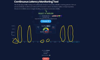

Hier noch eine Momentaufnahme welche zum Zeitpunkt der Erfassung des Eintrags gemacht wurde.
Wieder 4 Abbrüche in 5 Minuten.

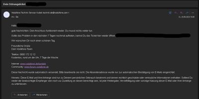

Und wieder eine Mail, dass das Problem behoben wurde obwohl Marienfeld am Telefon durchgegeben hat, dass sie das Vodafone Ticket nicht auf erledigt stellen, sondern das das Problem weiterhin besteht.

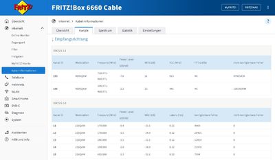

Hier noch der Stand der Fehler welche die Fritzbox anzeigt. K.A. ob das egal ist und die Kanäle trotzdem einen Wechsel hinkriegen, so sieht es jedenfalls bei mir aus und die Abbrüche sind noch vorhanden.
Das ist jetzt nur der Stand von 2 Tagen. verbunden seit 18.08.2024, 11:08 Uhr.
Auch nach einem Neustart geht die Zahl der nicht korrigierbaren Fehler direkt wieder in die Millionen.
