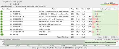

Hallo zusammen ,
Ich habe seit Tagen Paketverluste , Online Games nicht spielbar
ich bitte um hilfe
im anhang grafik Pingplotter
10 Antworten 10
reneromann
Bisschen blöd, dass deine Grafik keinen Packet Loss für das Ziel anzeigt, oder?
Das Router dazwischen Ping-Pakete verwerfen ist völlig normal.

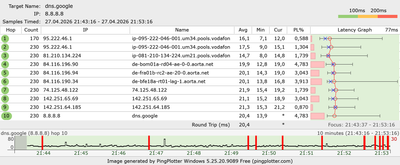

 das stimmt hier habe ich es mal länger laufen lassen dort ist der paketverlust zu sehen
Menne99
Giga-Genie
Giga-Genie

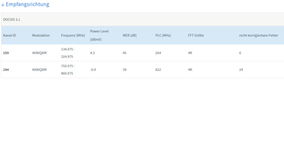

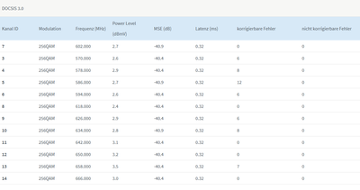

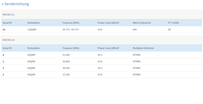

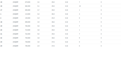

hier ist auch PL zu sehn, poste mal den Docsis Status

wie lange ist die Fritte online, weil die Fehler so wenig sind?
Der glubb is a Depp
die Signalpegel auf dem Screenshot sind tiptop
wie ist dein PC mit der Fritzbox verbunden?
bei dem screenshot war sie wieder 1 Tag online jetzt wäre sie 1 tag und 21std online und es sind auch nicht wirklich mehr fehler (42 fehler)
