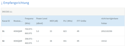

Die Fritz.Box 6591 (Cable) zeigt nach einem Monat Laufzeit milliardenfache nicht korrigierbare Fehler unter
Internet->Kabel-Informationen->Kanäle unter DOCSIS 3.1 Kanal-ID 31.

Auf Kanal 31, 4096QAM, haben sich nach kurzer Betriebsdauer der FritzBox wieder nicht korrigierbare Fehler in 7 stelliger Anzahl angesammelt.

dBmV vorher:
dBmV nachher:

Nach vielen Mails zu Wartungsarbeiten in der Straße hat sich die Anzahl der nicht korrigierbaren Fehler stark reduziert, allerdings ist die Leistung jetzt viel schlechter als mit den Fehlern...

Nach einigen nächtlichen Wartungsarbeiten mit kurzen Ausfällen ist die Leistung wieder wie vor der Störungsserie, ohne Änderungen an meiner Hardware. Softwaretechnisch bin ich inzwischen auf dem Windows 25H2 Insider-Preview-Release.
Wie von den VF-Technikern dargestellt, die Ursache lag nicht an der Hausinstallation, auch wenn ich den Fehler zuerst bei meiner Installation gesucht habe.
