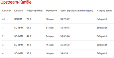

am 02.02.2025 13:05
Vielen Dank für die schnelle Antwort.
Kann ich nur anhand der Signalwerte erkennen, ob ein solcher Rückwegstörer vorliegen könnte (s. Anhänge)?
Kann es auch sein, dass ein Rückwegstörer dazu führt, dass die FB alle ca. 5-15 Minuten aus geht und wieder angeht?
Wir werden verrückt hier 😢
02.02.2025 13:09 - bearbeitet 02.02.2025 13:09
Ja kann man. Die US-Kanäle sollten alle auf 64QAM laufen. Bei dir laufen die ja teilweise nur noch auf 4QAM, was eindeutig auf einen Rückwegstörer hindeutet.
