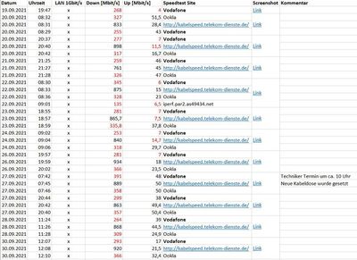

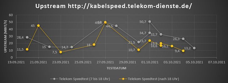

Hier als Zusammenfassung die Ergebnisse der bisherhigen Speedtests. Heute Morgen war es wieder ganz bitter. Dagegen war es gestern Abend recht gut. Über meine VPN bekomme ich ebenfalls weniger als 10 Mbit Upstream. Im Anschluss der Tabelle noch ein Test über das Netz der Telekom (beim Nachbarn).
Telekom Super Vectoring Testzeit 22.09.2021 ca. 9 UhrTelekom Super Vectoring Testzeit 22.09.2021 ca. 9 Uhr

Als Zusammenfassung hier die Ergebnisse der ganzen Messreihe:
Speedtest_Diagramm-Vodafone-Stand_05-10-2021.jpgSpeedtest_Diagramm-Telekom-Stand_05-10-2021.jpg

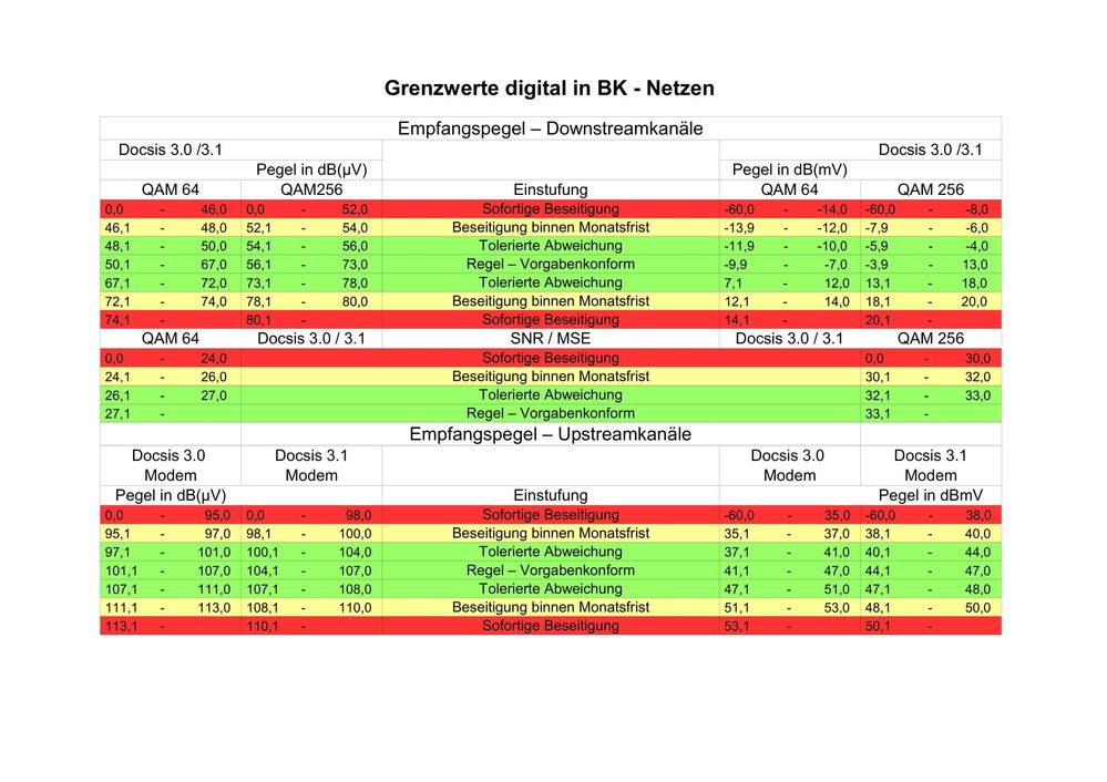

Ich hab in einem anderen Beitrag diese Tabelle gefunden und den Pegel in meiner Fritzbox verglichen. Laut der Tabelle sollte der Docsis 3.1 Pegel im Upstram 40,1 bis 48 dBmV liegen. Bei mir liegt der Pegel allerdings bei lediglich 38,8 dBmV. Vor dem ersten Technikertermin lag der Pegel bei 37,0 dBmV.
Könnte es daran liegen?
Empfohlene PegelEmpfohlene PegelAktuelle Pegel Stand 5.10.2021Aktuelle Pegel Stand 5.10.2021
Du meinst den OFDMA Kanal. Dieser soll m.W. ca. -6db geringer sein als die QAM Kanäle. Mehr Infos hier. Ab Seite ?75?. Der gestresste VF Kunde kann leider mit Boardmitteln nicht erkennen ob der OFDMA Kanal mit default 128QAM moduliert.
*Mutmaßung: Wahrscheinlich wird die Modulation im OFDMA runtergeschalten und wir bekommen statt 50MBits irgendwas von 10MBits. Meine iperf3 Test zeigen deutlich das drolfmillionen acks fehlen. Dann wird aus Selbstschutz für das CMTS das cwnd so verkleinert das genug Bandbreite noch für andere übrigbleibt und nicht abk***t?*
