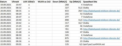

Hier als Zusammenfassung die Ergebnisse der bisherhigen Speedtests. Heute Morgen war es wieder ganz bitter. Dagegen war es gestern Abend recht gut. Über meine VPN bekomme ich ebenfalls weniger als 10 Mbit Upstream. Im Anschluss der Tabelle noch ein Test über das Netz der Telekom (beim Nachbarn).
Telekom Super Vectoring Testzeit 22.09.2021 ca. 9 Uhr

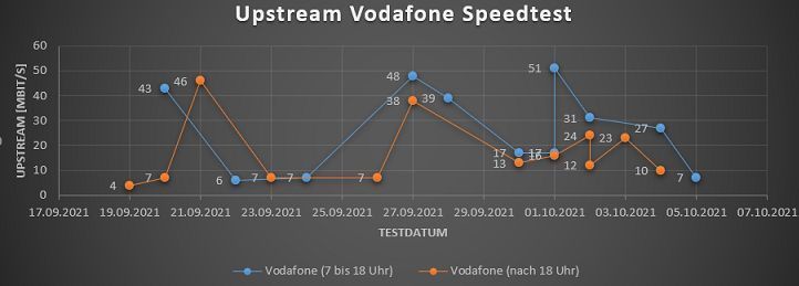

Als Zusammenfassung hier die Ergebnisse der ganzen Messreihe:
Speedtest_Diagramm-Vodafone-Stand_05-10-2021.jpgSpeedtest_Diagramm-Telekom-Stand_05-10-2021.jpg

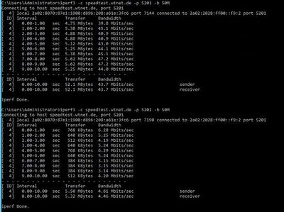

Kannst du nochmals einen iperf3 tcp test via VF mit -b 50M durchführen und posten? Der iperf3 tcp Test via T-COM verhält sich trotz Retries anders, das cwnd bleibt nahezu gleich.
Hier mein iperf3 Ergebnis
Mehr anzeigen

Hab gerade einige iperf3 Tests mit dem Server von wilhelm.tel durchgeführt. Interessant, erster Test knapp 50 Mbit erreicht und dann ca. 1 Minute später nicht mal mehr 10 Mbit. Wie kann das sein?
2 Tests innerhalb von 1 Min. mit komplett unterschiedlichem Ergebnis
Warum auch immer, dein iperf3 tcp Test zeigt leider nicht die retries und das cwnd an. Bei deinem T-COM Test mit einem Linux Rechner wurden die retries & das cwnd dargestellt.
Bekommt der Server ein retry - also kein ack - ändert der Server das cwnd um ein retry zu vermeiden. Dadurch ändert sich die Bitrate/s. Im Endeffekt bist du dann bei 5 MBits.
Versuche nochmals den Test mit einem Linux Rechner und beobachte das retry/cwnd.
Mehr anzeigen

[  5]   0.00-10.00  sec   155 MBytes   130 Mbits/sec  0.000 ms  0/111960 (0%)  sender
[  5]   0.00-10.02  sec  56.1 MBytes  47.0 Mbits/sec  0.187 ms  71243/111886 (64%)  receiver

root@HS30-Wohnzimmer:~# iperf3 -c iperf.par2.as49434.net -p 9239 -4 -b 50M
Connecting to host iperf.par2.as49434.net, port 9239
[  5] local 192.168.11.232 port 59396 connected to 193.177.162.41 port 9239
[ ID] Interval           Transfer     Bitrate         Retr  Cwnd
[  5]   0.00-1.00   sec  5.39 MBytes  45.2 Mbits/sec    0    412 KBytes
[  5]   1.00-2.00   sec  5.62 MBytes  47.2 Mbits/sec    0    675 KBytes
[  5]   2.00-3.00   sec  5.25 MBytes  44.0 Mbits/sec    0    924 KBytes
[  5]   3.00-4.00   sec  5.62 MBytes  47.2 Mbits/sec    0   1.15 MBytes
[  5]   4.00-5.00   sec  5.00 MBytes  41.9 Mbits/sec    0   1.41 MBytes
[  5]   5.00-6.00   sec  5.00 MBytes  41.9 Mbits/sec   51   1.07 MBytes
[  5]   6.00-7.00   sec  5.12 MBytes  43.0 Mbits/sec    0   1.19 MBytes
[  5]   7.00-8.00   sec  5.00 MBytes  41.9 Mbits/sec    0   1.29 MBytes
[  5]   8.00-9.00   sec  5.00 MBytes  41.9 Mbits/sec    0   1.37 MBytes
[  5]   9.00-10.00  sec  5.12 MBytes  43.0 Mbits/sec    0   1.43 MBytes
[  5]   0.00-10.00  sec  52.1 MBytes  43.7 Mbits/sec   51             sender
[  5]   0.00-10.06  sec  50.2 MBytes  41.9 Mbits/sec                  receiver
Mehr anzeigen
root@HS30-Wohnzimmer:~# iperf3 -c iperf.par2.as49434.net -p 9239 -u -b -4 1000M
[  5] local 192.168.11.232 port 43332 connected to 193.177.162.41 port 9239
[ ID] Interval           Transfer     Bitrate         Total Datagrams
[  5]   0.00-1.00   sec  2.53 MBytes  21.2 Mbits/sec  1840
[  5]   1.00-2.00   sec  7.86 MBytes  65.9 Mbits/sec  5720
[  5]   2.00-3.00   sec  3.28 MBytes  27.5 Mbits/sec  2390
[  5]   3.00-4.00   sec  7.36 MBytes  61.8 Mbits/sec  5360
[  5]   4.00-5.00   sec  5.60 MBytes  47.0 Mbits/sec  4080
[  5]   5.00-6.00   sec  4.38 MBytes  36.7 Mbits/sec  3190
[  5]   6.00-7.00   sec  2.43 MBytes  20.4 Mbits/sec  1770
[  5]   7.00-8.00   sec  2.76 MBytes  23.2 Mbits/sec  2010
[  5]   8.00-9.00   sec  2.51 MBytes  21.1 Mbits/sec  1830
[  5]   9.00-10.00  sec  2.62 MBytes  22.0 Mbits/sec  1910
[ ID] Interval           Transfer     Bitrate         Jitter    Lost/Total Datagrams
[  5]   0.00-10.00  sec  41.3 MBytes  34.7 Mbits/sec  0.000 ms  0/30100 (0%)  sender
[  5]   0.00-10.04  sec  36.0 MBytes  30.1 Mbits/sec  0.648 ms  3899/30100 (13%)  receiver
iperf Done.
[  5] local 192.168.11.232 port 60611 connected to 193.177.162.41 port 9239
[  5]   0.00-1.00   sec  2.38 MBytes  19.9 Mbits/sec  1730
[  5]   1.00-2.00   sec  2.44 MBytes  20.5 Mbits/sec  1780
[  5]   2.00-3.00   sec  2.27 MBytes  19.0 Mbits/sec  1650
[  5]   3.00-4.00   sec  5.84 MBytes  49.0 Mbits/sec  4250
[  5]   4.00-5.00   sec  2.76 MBytes  23.1 Mbits/sec  2010
[  5]   5.00-6.00   sec  2.22 MBytes  18.7 Mbits/sec  1620
[  5]   6.00-7.00   sec  2.09 MBytes  17.5 Mbits/sec  1520
[  5]   7.00-8.00   sec  2.54 MBytes  21.3 Mbits/sec  1850
[  5]   8.00-9.00   sec  5.48 MBytes  46.0 Mbits/sec  3990
[  5]   9.00-10.00  sec  5.81 MBytes  48.7 Mbits/sec  4230
[  5]   0.00-10.00  sec  33.8 MBytes  28.4 Mbits/sec  0.000 ms  0/24630 (0%)  sender
[  5]   0.00-10.03  sec  32.0 MBytes  26.8 Mbits/sec  0.209 ms  429/23737 (1.8%)  receiver
iperf Done.
[  5] local 192.168.11.232 port 45816 connected to 193.177.162.41 port 9239
[  5]   0.00-1.00   sec  2.64 MBytes  22.1 Mbits/sec  1920
[  5]   1.00-2.00   sec  2.76 MBytes  23.2 Mbits/sec  2010
[  5]   2.00-3.00   sec  2.02 MBytes  16.9 Mbits/sec  1470
[  5]   3.00-4.00   sec  2.93 MBytes  24.5 Mbits/sec  2130
[  5]   4.00-5.00   sec  3.08 MBytes  25.8 Mbits/sec  2240
[  5]   5.00-6.00   sec  2.94 MBytes  24.7 Mbits/sec  2140
[  5]   6.00-7.00   sec  2.58 MBytes  21.7 Mbits/sec  1880
[  5]   7.00-8.00   sec  2.27 MBytes  19.0 Mbits/sec  1650
[  5]   8.00-9.00   sec  4.26 MBytes  35.7 Mbits/sec  3100
[  5]   9.00-10.00  sec  4.94 MBytes  41.5 Mbits/sec  3600
[  5]   0.00-10.00  sec  30.4 MBytes  25.5 Mbits/sec  0.000 ms  0/22140 (0%)  sender
[  5]   0.00-10.04  sec  30.0 MBytes  25.1 Mbits/sec  0.236 ms  61/21939 (0.28%)  receiver
