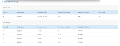

Leider habe ich massive Probleme mit der Geschwindigkeit und Reaktionszeit der Leitung:
Hier ein Ausschnitt meines Routers, der die korrekte Herstellung der Verbindung darstellt:

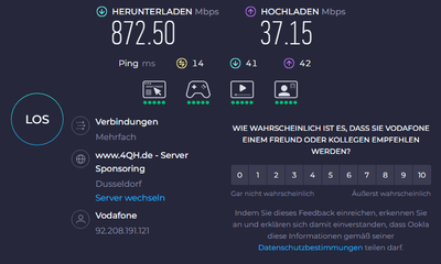

Ich habe die Geschwindigkeit der Leitung immer wieder gemessen und protokolliert über mehrere Anbieter. Mit und ohne fest hinterlegten DNS von Google und / oder Cloudflare)
05.02.2026 - 20:30 --> Keine Verbindung
05.02.2026 -  21:00 --> Nach Neustart des Routers
05.02.2026 - 21:13 -->
05.02.2026 -21:20 -->
05.02.2026 -> 21:33 -->
05.02.2026 - 22:19 -->
05.02.2026 - 23:20 -->
Heute Morgen am 06.02.2025 ist die Verbindung „besser“ – aber noch nicht im „grünen Bereich“
06.02.2026 - 05:34 -> Absolute Randzeit!
06.02.2026 - 05:41 --> mit Google DNS V4 +V6 (am Rechner eingestellt)
Die letzte Messung – von 05:41 Uhr heute Morgen – war die bislang einzige Messung in einem akzeptablen Bereich – die aber belegt, dass meine lokale Verbindung in Ordnung ist.
ALLE Mesungen wurden an meinem Desktop PC durchgeführt – direkte LAN-Verbindung – ohne Switch – 1Gbit Anschluss
Probleme wie WLAN/10Mbit Anschluss etc. können also definitiv ausgeschlossen werden.
Ich hoffe Ihr habt eine Idee und könnt helfen – ich werde die Performance weiterhin beobachten und protokollieren.

@Hermes - kann ich natürlich nicht ausschließen --> Es scheint im "Abendbereich" schlimmer zu sein - was definitiv dafür sprechen würde. Ich hatte testweise auch nochmal ein anderes Kabel nun angeschlossen (Media Dose --> Router) -- Die Werte jetzt Heute 06.02.2026 - 11:40 sehen so aus:
 Das sind aber Werte mit denen ich absolut zufrieden wäre -- Ich warte jetzt noch auf Rückmeldung vom Support -- Was die dazu zu sagen haben -- aber ich würde jetzt auch mit dem "neuen" Kabel davon ausgehen, das bei mir "Lokal" alles in Ordnung ist.. Die Probleme sind dann wohl Auslastung / Rückwegstörer..     Ansätze zur "Lösung" sind mir nun nur leider völlig unklar.
@Sartol
Die QAM-Werte der Uploadkanäle schwanken schon recht stark, was durchaus auf eine Störung im Rückweg schließen lässt.
Was ist eine Rückwegstörung
Gruß Hermes1
