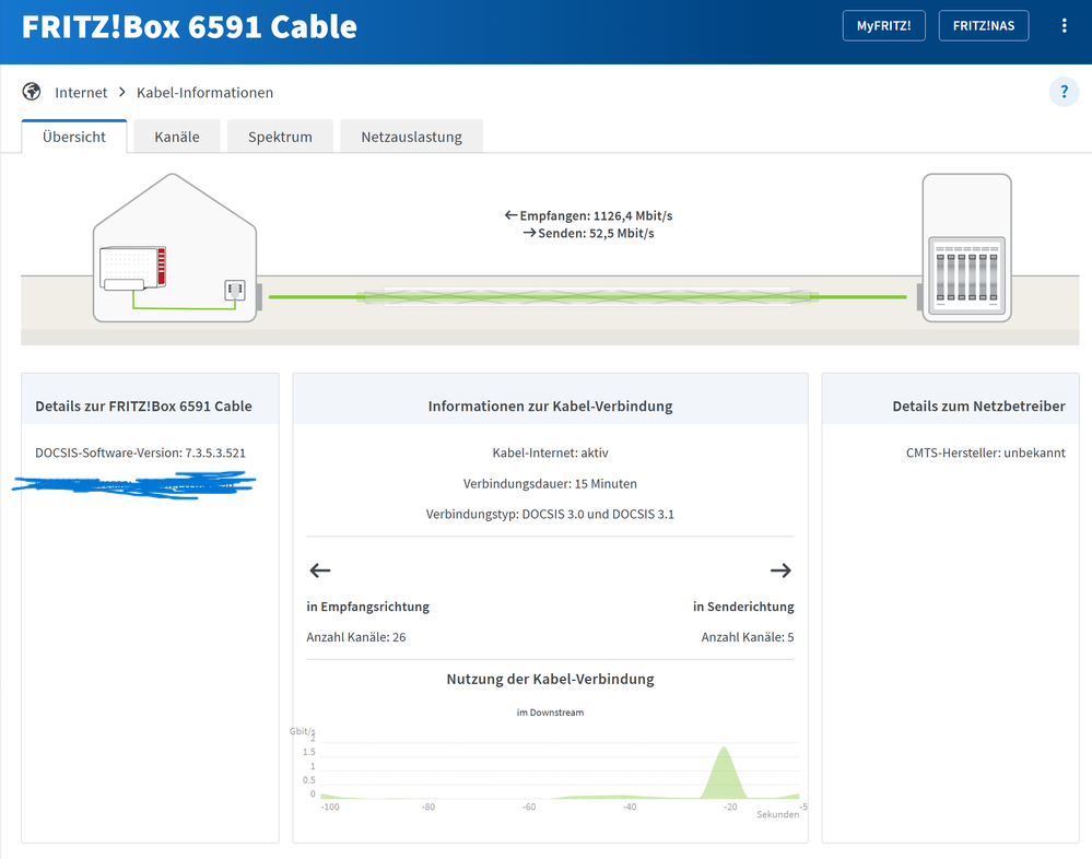

Hier ein Ausschnitt meines Routers, der die korrekte Herstellung der Verbindung darstellt:

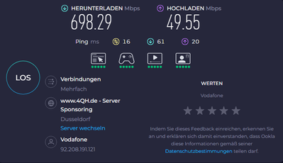

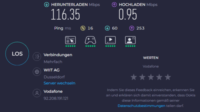

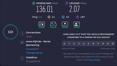

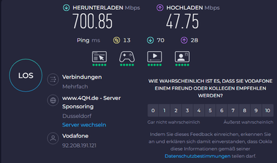

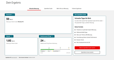

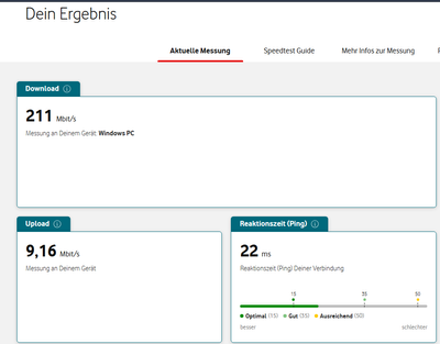

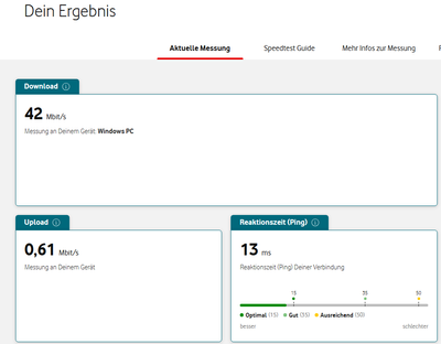

Ich habe die Geschwindigkeit der Leitung immer wieder gemessen und protokolliert über mehrere Anbieter. Mit und ohne fest hinterlegten DNS von Google und / oder Cloudflare)
05.02.2026 - 20:30 --> Keine Verbindung
05.02.2026 -  21:00 --> Nach Neustart des Routers
05.02.2026 - 21:13 -->
05.02.2026 -21:20 -->
05.02.2026 -> 21:33 -->
05.02.2026 - 22:19 -->
05.02.2026 - 23:20 -->

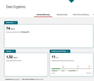

Heute Morgen am 06.02.2025 ist die Verbindung „besser“ – aber noch nicht im „grünen Bereich“
06.02.2026 - 05:34 -> Absolute Randzeit!
06.02.2026 - 05:41 --> mit Google DNS V4 +V6 (am Rechner eingestellt)
Die letzte Messung – von 05:41 Uhr heute Morgen – war die bislang einzige Messung in einem akzeptablen Bereich – die aber belegt, dass meine lokale Verbindung in Ordnung ist.
ALLE Mesungen wurden an meinem Desktop PC durchgeführt – direkte LAN-Verbindung – ohne Switch – 1Gbit Anschluss
Probleme wie WLAN/10Mbit Anschluss etc. können also definitiv ausgeschlossen werden.
Ich hoffe Ihr habt eine Idee und könnt helfen – ich werde die Performance weiterhin beobachten und protokollieren.

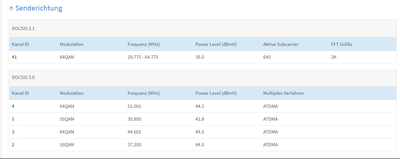

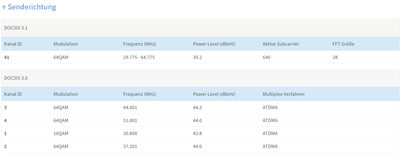

Signalpegel sehen soweit in Ordnung aus, der Upstream ist nicht ganz sauber, denke aber da wird VF nicht aktiv sich bemühen die Störquelle zu finden.
Kannst es ja mal gegenüber der Hotline melden.
Kurtler
Beobachte mal ob auch die anderen US-Kanäle auch heruntermodulieren, dann könnte es sich um einen Rückwegstörer handeln, was ich vermute, weil im Upload so wenig ankommt.

Klar, bei einem Rückwegstörer geht der Upload komplett runter. Darum beobachte das mal ob die Kanäle auf 8QAM, 4QAM oder gar QPSK heruntermodulieren.
Gruß Kurt
Sartol

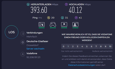

Super - danke für den Ansatz.. ich habe jetzt eben eine gute Baseline erstellt (Verbindung in Ordnung)
06.02.2026 - 08:45 Uhr
Wenn ich es korrekt verstanden habe - müsste ich hier (2. Bild) eine Änderung der Modulation in den "Sendekanälen" sehen - wenn deine Vermutung korrekt ist?
Sollte das der Fall sein - was wäre dann der Lösungsansatz?
Störung gegenüber der Hotline melden.

von wann sind den diese beiden Speedtests (Uhrzeit).
Gruß Hermes1
Sartol
Hallo Hermes,
oben im ursprünglichen Post hatte ich die Zeitstempel im Text hinzugefügt.. dieser war direkt von heute Morgen 08.45 uhr . Ich hatte versehentlich das gleich Bild 2 x gepostet -habe das eine entfernt - das hat glaube ich irritiert 🙂
