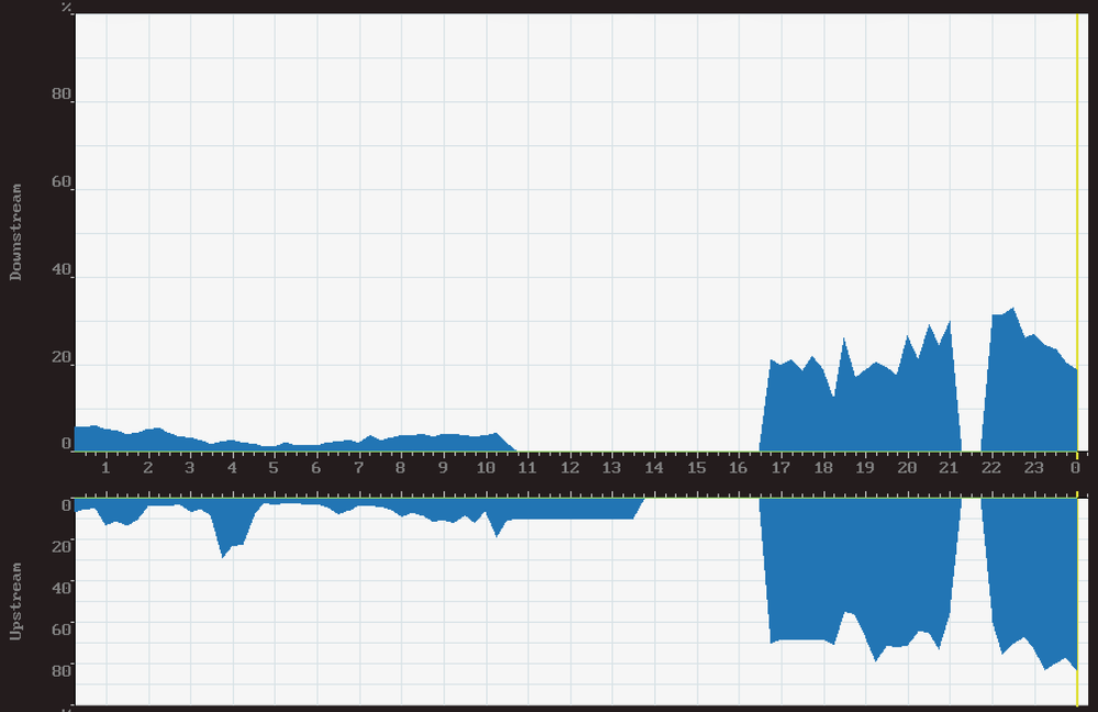

ich habe seit ca. 7 Monaten - seit einem Internetausfall - nur noch eine sehr schlechte Uploadgeschwindigkeit von 2 bis 10 MBit.
Hier ein Bild der Auslastung am Tag des Ausfalls:
Service IDs vor dem Ausfall:
Anzahl Service-IDs im Segment: 359 (Minimum), 393 (Durchschnitt), 443 (Maximum)
Service IDs nach dem Ausfall:
Anzahl Service-IDs im Segment: 1111 (Minimum), 1492 (Durchschnitt), 2115 (Maximum)

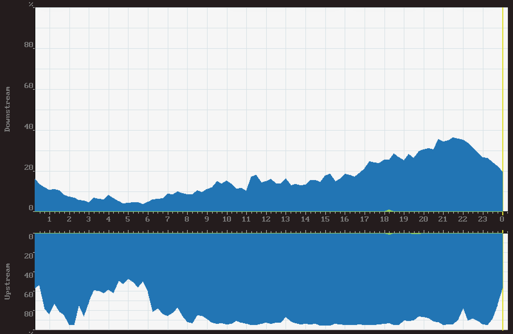

Auslastung seit dem Ausfall:
Hat hier ein Node-Merge stattgefunden oder ist das eine Fehlkonfiguration in der CMTS-/Upstream-Bonding-Gruppe.
Warum führt man einen Node-Merge durch? Im Notfall? Oder um Kapazitätsprobleme zu kaschieren?
Es wäre wünschenswert, wenn die Leitung endlich wieder vernünftig laufen würde. So macht das auf Dauer keinen Spass.

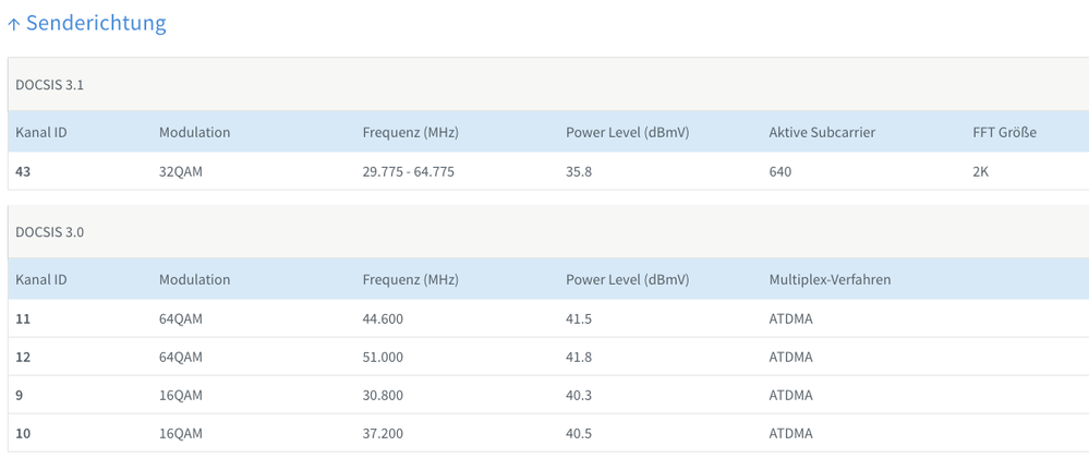

Poste mal ein Screenshot deiner Signalwerte - DOCSIS Status des Routers. Bitte dazu kein Smartphone verwenden.
Gruß Kurt
am 06.02.2026 12:27
Kann gerade nicht nachsehen. Aber gestern waren die Werte nicht die besten:
1 DOCSIS 3.1 Kanal mit 32QAM
2 DOCSIS 3.0 Kanäle mit 64QAM
2 DOCSIS 3.0 Kanäle mit 16QAM
Wobei einer der beiden von 16 auch mal sporadisch auf 8QAM fällt. Spielt wohl auch ein Rückwegstörer mit. Vielleicht aus einem der zusammengelegten Nodes?

Wo kann man denn diese QAM Werte im Router sehen?
am 06.02.2026 19:21
In der Fritzbox sieht man das unter INTERNET -> KABEL-INFORMATIONEN -> KANÄLE
am 06.02.2026 19:25
Schaut nach einem Rückwegstörer aus.
