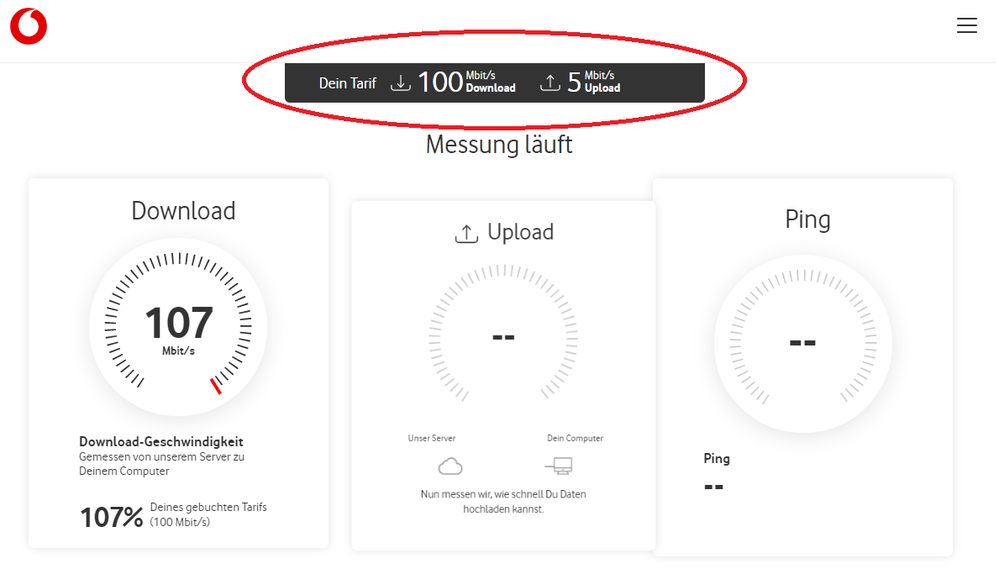

Ein weiteres kleines Update: wir sind wieder online, nachdem der technische Support sich gekümmert hat. Allerdings haben wir nun nur noch einen 100/5 Anschluss statt unserem gebuchten 1000/50. Beim Speedtest wird auch ein Tarif angezeigt, den wir nicht haben, im Kundenkonto steht noch unser wirklich gebuchter Red Internet & Phone 1000 Cable Tarif drinnen:
Der Speedtest bleibt beim Uploadtest komplett hängen, so fühlt sich das Internet auch an. Ich müsste dringend für meine Arbeit ein Softwarepaket hochladen, dies ist jedoch so unmöglich.
Es kommt uns hier gerade so vor, als ob im Support viele Leute keine Ahnung von dem haben was sie da machen sollen und einfach auf irgendwas draufklicken bzw. einfach irgendwo irgendwas eintragen.
