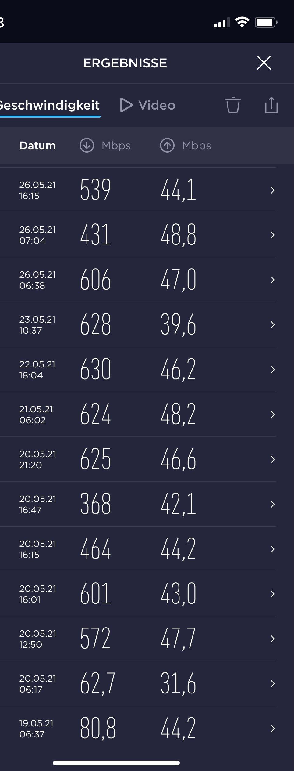

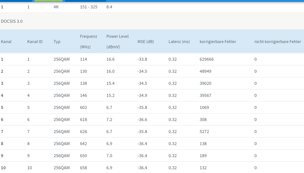

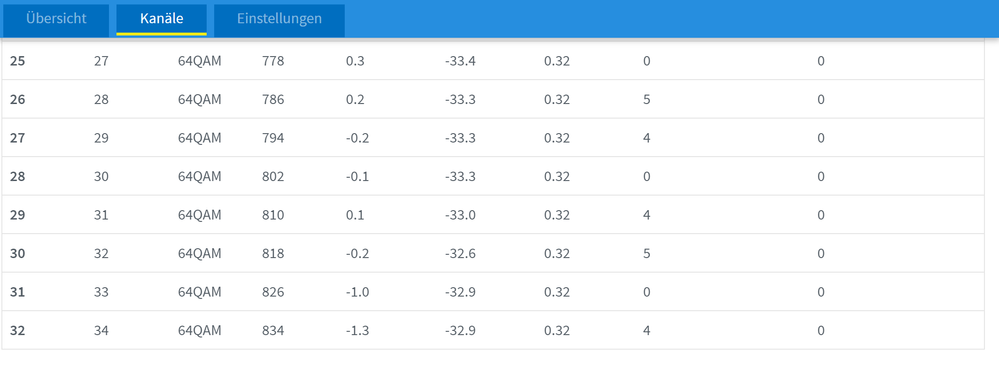

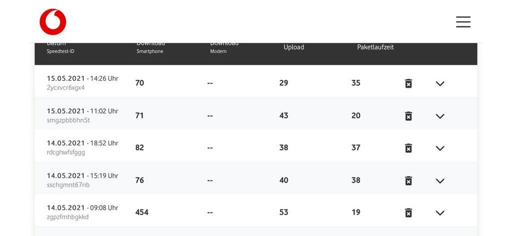

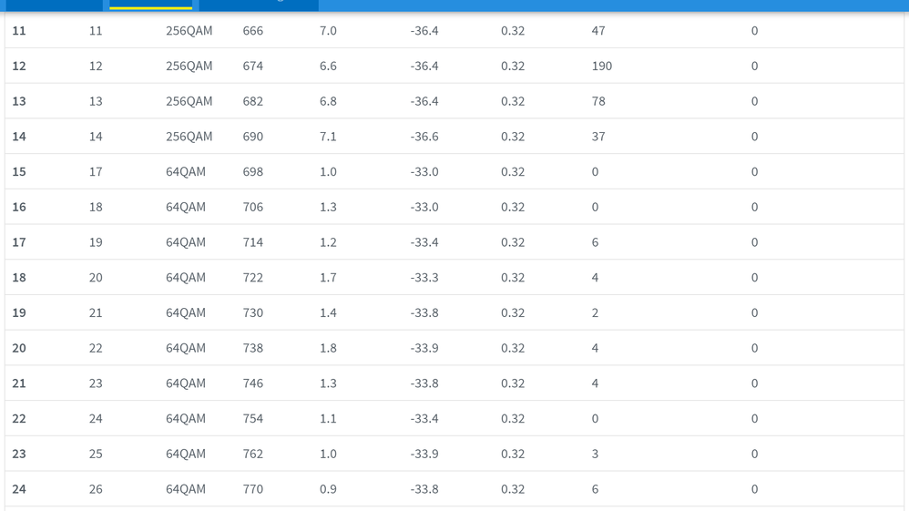

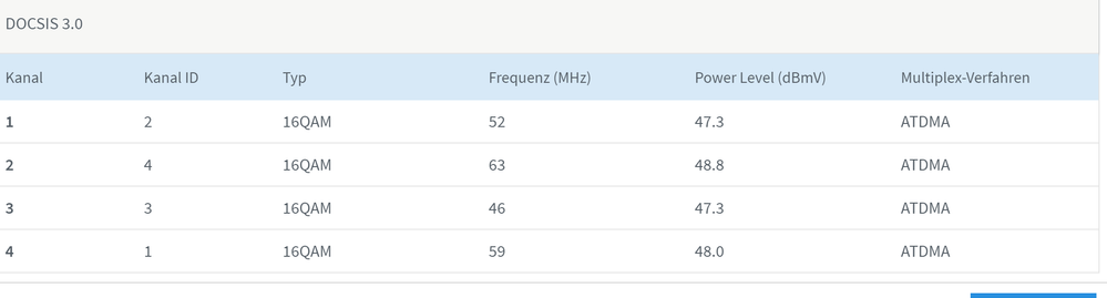

am 15.05.2021 14:45
so der Techniker war diese Woche da und hat eine neue Leitung vom Hausanschluss in meine Wohnung gezogen.
Dieser kommt nächste Woche nochmal vorbei um das Kabel im Keller korrekt zu befestigen.
Die Frequenzen sehen glaube ich jetzt soweit gut aus. Allerdings habe ich weiterhin massive Einschränkungen im Downloadbereich.
Hier mal ein paar Speedtest. Habe den Vertrag 1000 Cable.
Woran kann des denn jetzt noch liegen?
Es macht langsam kein Spaß mehr. MIttlerweile schon 4 mal einen Techniker hier gehabt.

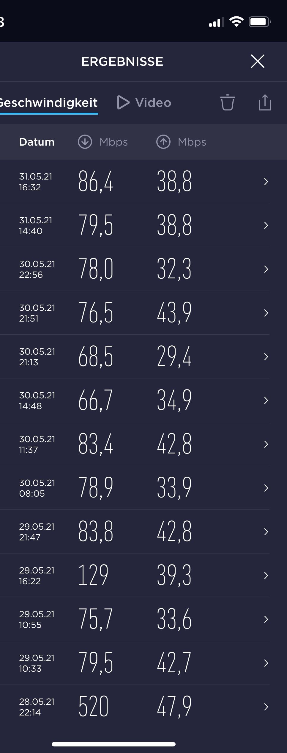

am 30.05.2021 21:20
am 31.05.2021 14:39

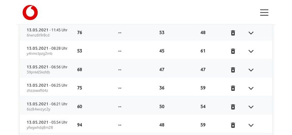

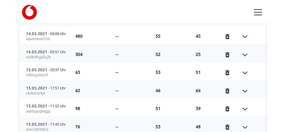

Hallo Dave10,
hast Du die Bandbreitenprobleme wieder den ganzen Tag über, oder nur zu bestimmten Zeiten? Hast Du bitte ein paar aktuelle Ergebnisse via LAN?
Jana
am 31.05.2021 16:38
am 31.05.2021 16:40
am 01.06.2021 10:13
Hallo Dave10,
an der Auslastung scheint es nicht zu liegen.
Wenn Du den Vodafone Speedtest via LAN machst, was kommt denn direkt am Modem an und was wird weitergegeben an den PC z.B.? So können wir schon sehen ob zu wenig ankommt oder zu wenig weitergegeben wird.
Hast Du mal ein anderes LAN Kabel getestet?
Jana
