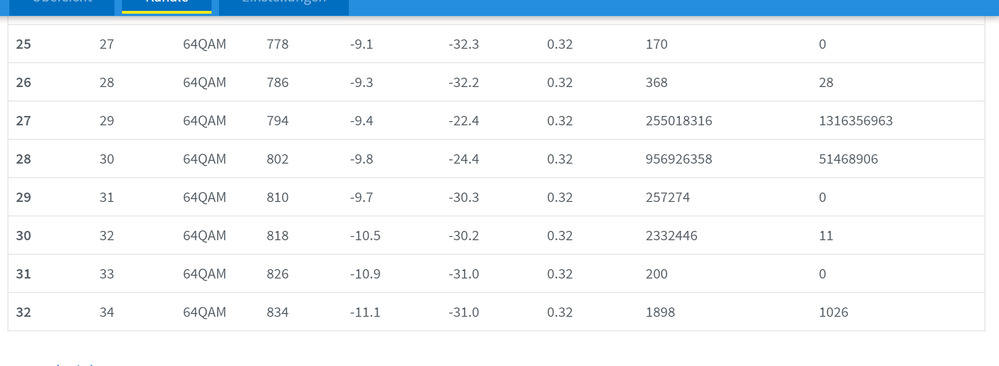

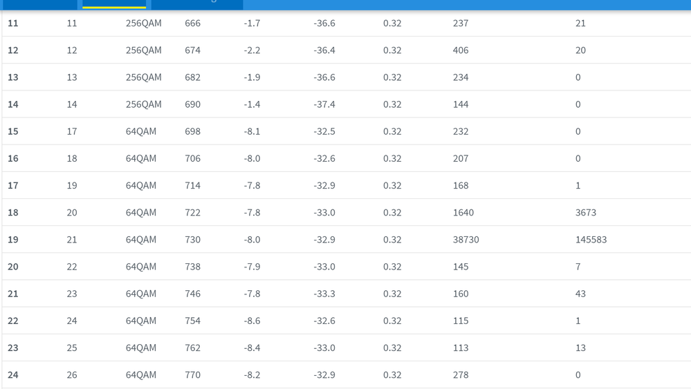

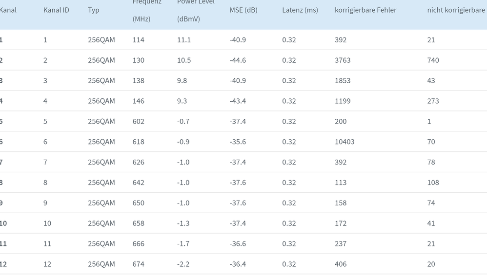

vor allem der SNR auf fast allen Downstreams ist schlecht, einer Deiner Nachbarn hat da keine Probleme. Im Auftrag ***691/21 steht, dass bei Dir heute nachgefragt werden soll, wie der Stand ist, sag den Kollegen dann bitte, dass das Signal noch nicht in Ordnung ist.

der Techniker war jetzt vor Ort und hat die Fritzbox ausgetauscht. Leider hat dieses auch nichts gebracht. Er ist jetzt zum entschluss gekommen, dass es an der Hausverkabelung liegt und diese müsste neugemacht werden.
Kann es wirklich darin liegen? Denn ich komme ja manchmal auf einen Download von um die 500Mbits. Es sind halt immer massive Schwankungen (30 MBtits bis 500 Mbtits). Upload ist immer im guten Bereich.
