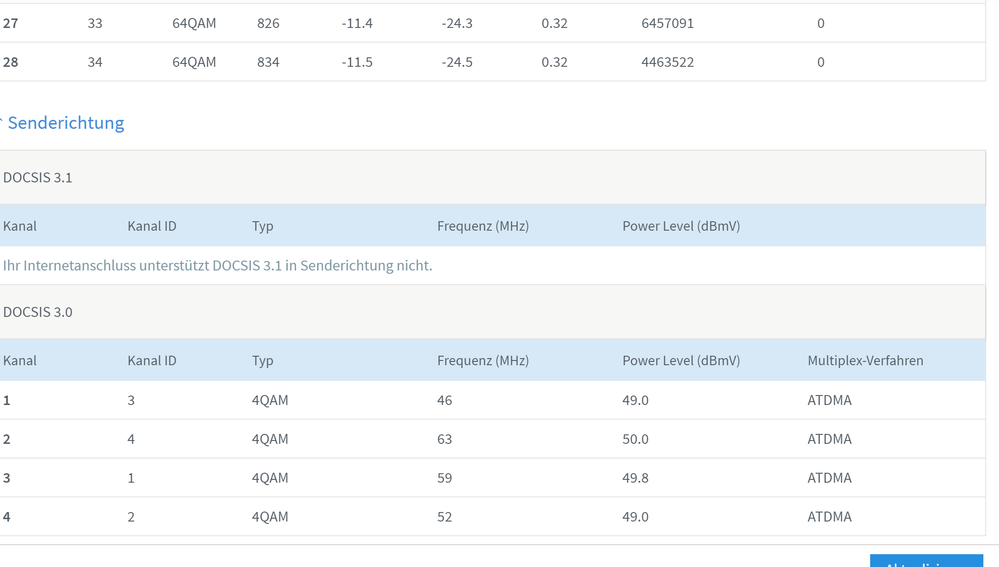

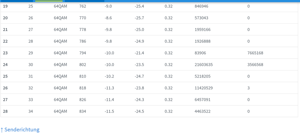

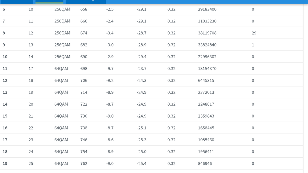

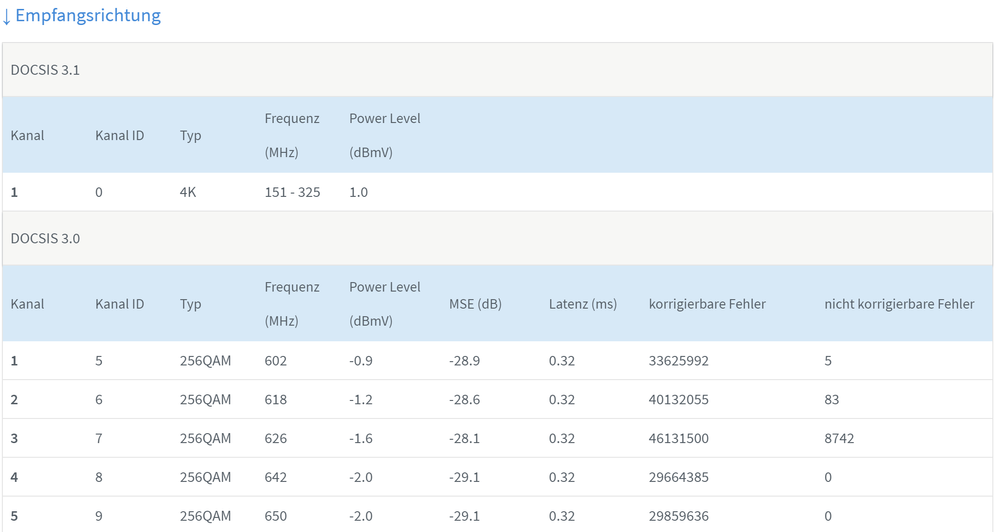

heute morgen schon wieder einen ganzen schlechten Download. Habe mal ein paar Screensots von den Kanläen gemacht.
So wie ich das sehe sind die Werte doch außerhalb der norm oder?
Bei dir dürfte ein Rückkanalstörer aktiv sein. Die Upstream-Kanäle sollten nämlich im Normalfall alle auf 64QAM modulieren, wenn kein Störer aktiv ist. Durch den schlechten Upstream wird natürlich auch der Downstream in Mitleidenschaft gezogen.
