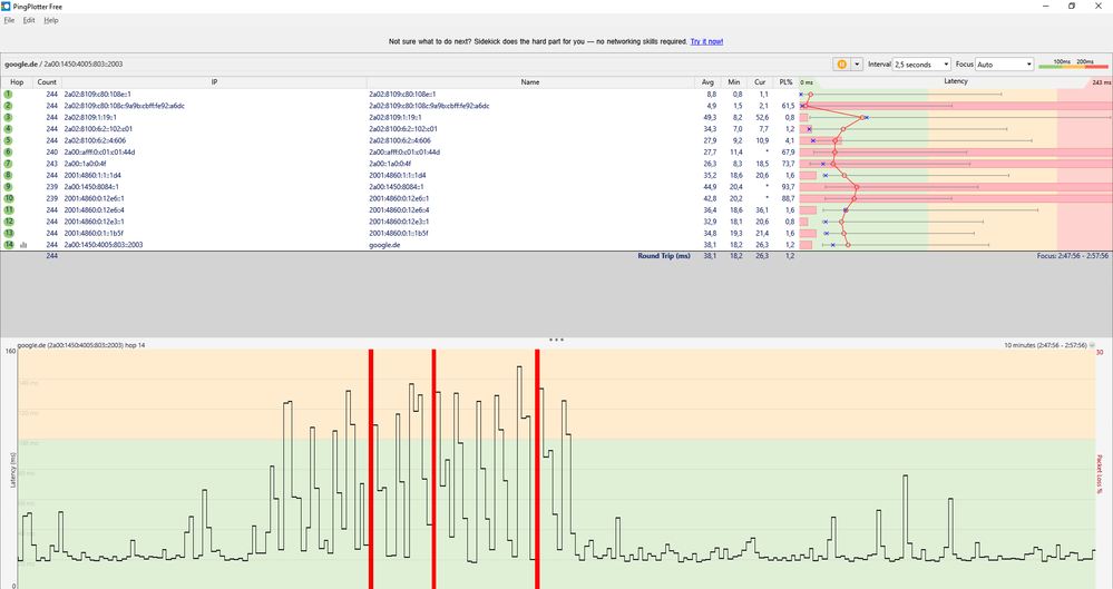

Hi, ich habe seit Wichen Probleme beim online spielen meine Spiele zeigen mir Packet loss/burst an
ich Lag wie bescheuert durchs Spiel
was das Ganze so gut wie unspielbar macht
vorher nie Probleme gehabt

  • Welcher Fehler tritt auf?  Ping Schwankt und Packet verlust

Das sagt der störungsdienst
problem besteht immer noch packet verlust beim online gaming

Dein Internetanschluss muss von aussen "Ping"bar sein.
Z.b. in der Vodafone Station "Ping auf das WAN Interface aktivieren" anstellen.
Dann nen thinkbroadband.com Ping Graph für deine IP einrichten.
Dann hast du was, womit du bei na Sonderkündigung rumprahlen kannst. 😛

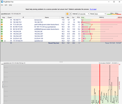

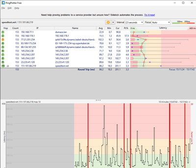

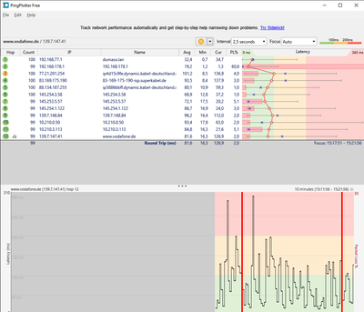

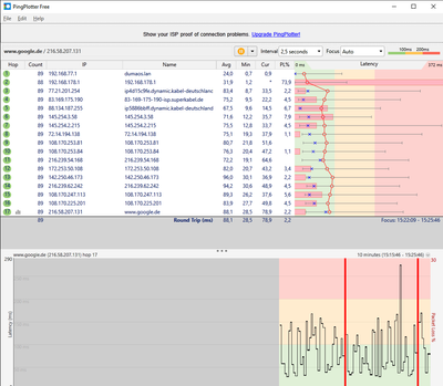

So heute kam der neue Router von Vodafone
probleme bleiben die gleichen
 PingPlotter Free 10.09.2020 15_13_49.pngPingPlotter Free 10.09.2020 15_17_43.pngPingPlotter Free 10.09.2020 15_21_56.pngPingPlotter Free 10.09.2020 15_25_48.png

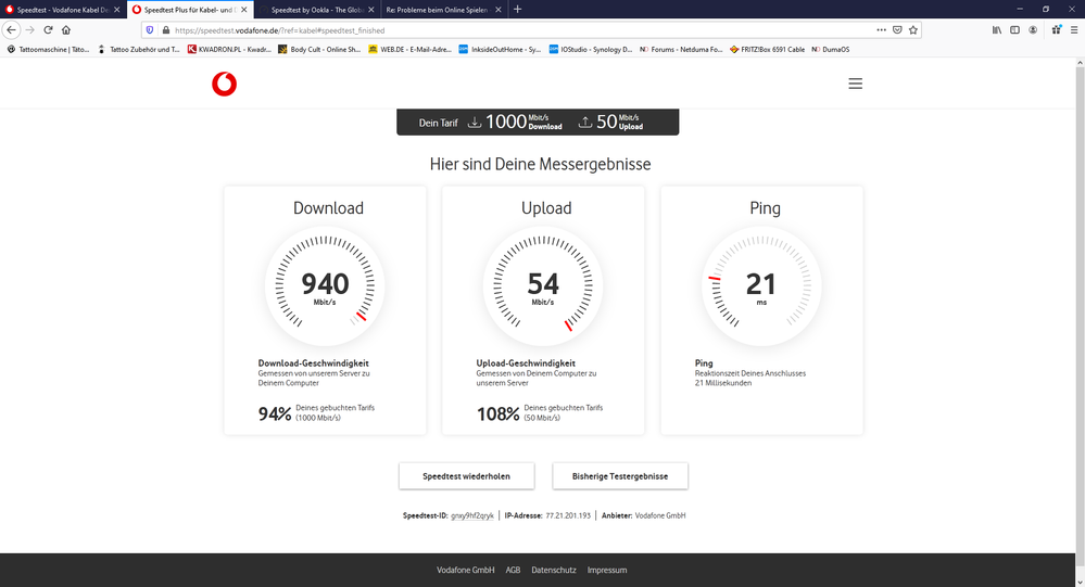

Hallo Isabel_L,

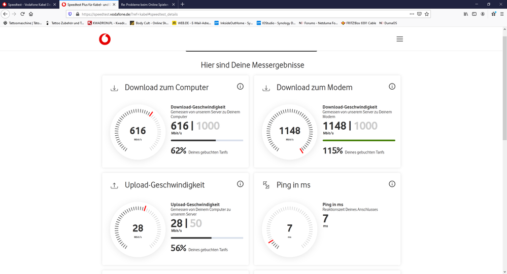

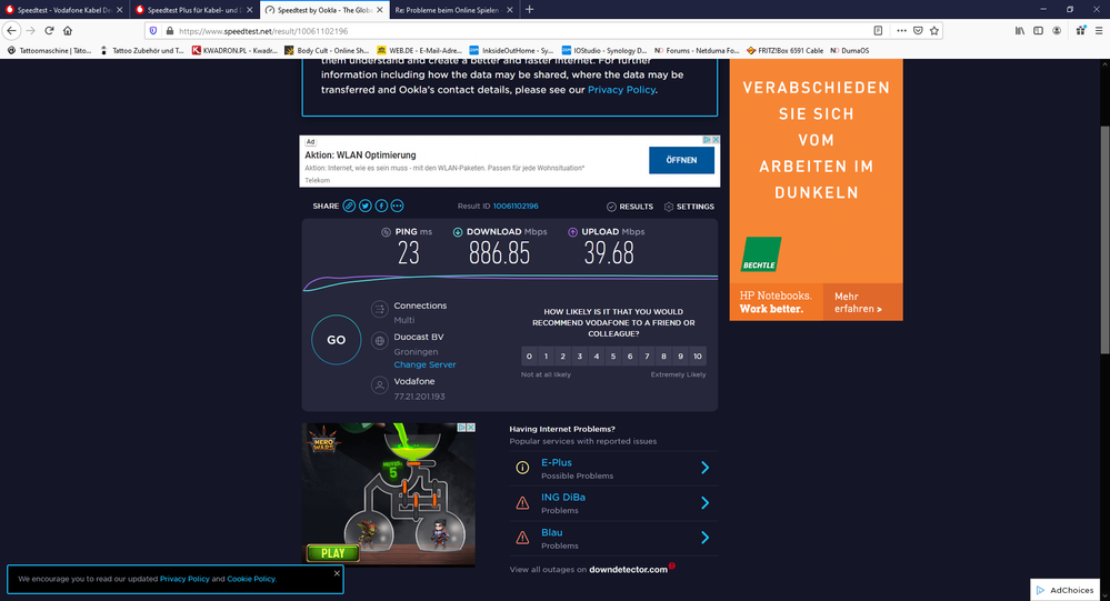

führe bitte mal einen Speedtest durch und poste hier die Ergebnisse.
Viele Grüße, Martin
Hier der Speedtest
Speedtest Plus für Kabel- und DSL-Verbindungen _ Vodafone - Mozilla Firefox 10.09.2020 19_48_58.pngSpeedtest by Ookla - The Global Broadband Speed Test - Mozilla Firefox 10.09.2020 19_46_16.pngSpeedtest by Ookla - The Global Broadband Speed Test - Mozilla Firefox 10.09.2020 19_39_54.pngSpeedtest by Ookla - The Global Broadband Speed Test - Mozilla Firefox 10.09.2020 19_41_42.pngSpeedtest by Ookla - The Global Broadband Speed Test - Mozilla Firefox 10.09.2020 19_44_33.png

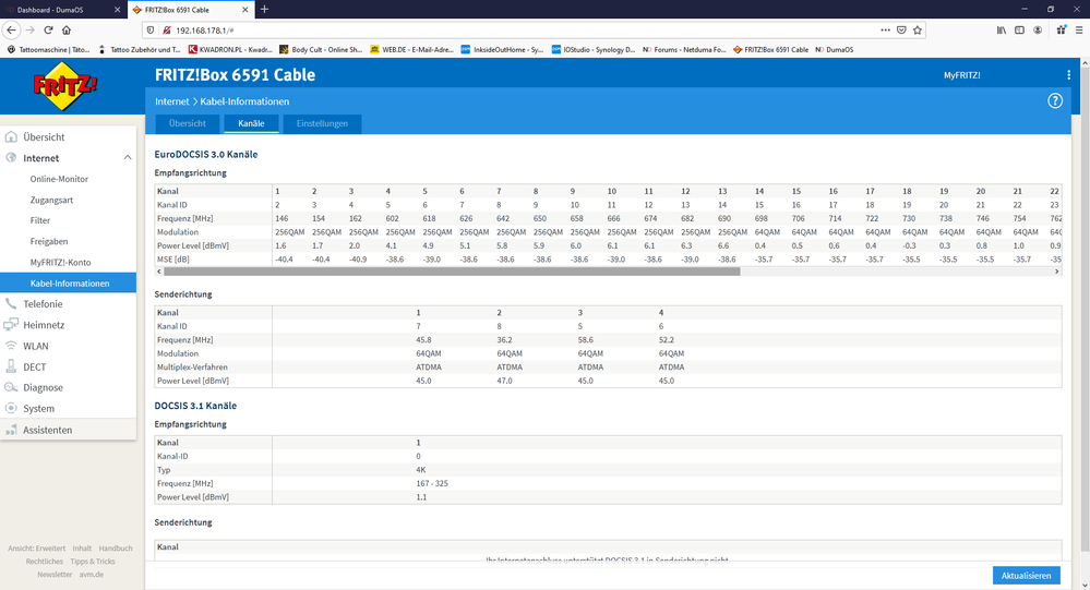

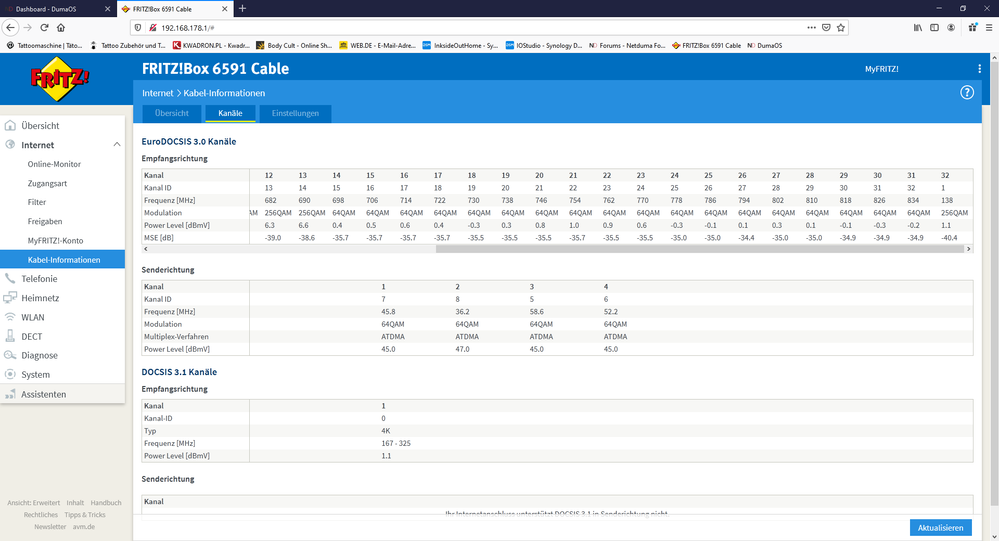

Und noch mal die Kanäle
FRITZ!Box 6591 Cable - Mozilla Firefox 10.09.2020 22_32_10.pngFRITZ!Box 6591 Cable - Mozilla Firefox 10.09.2020 22_32_16.png
