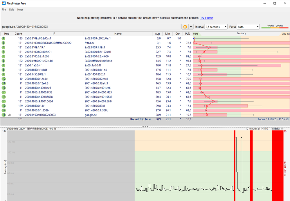

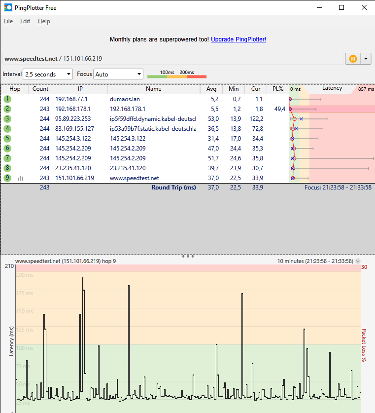

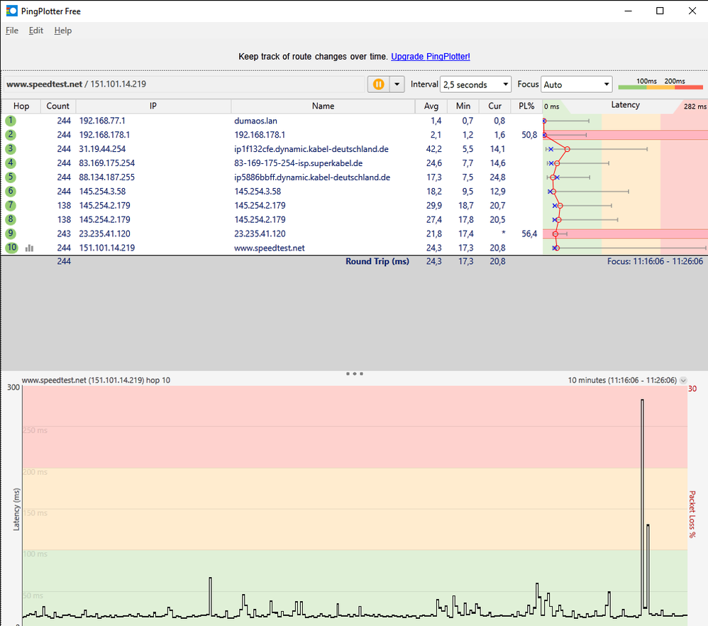

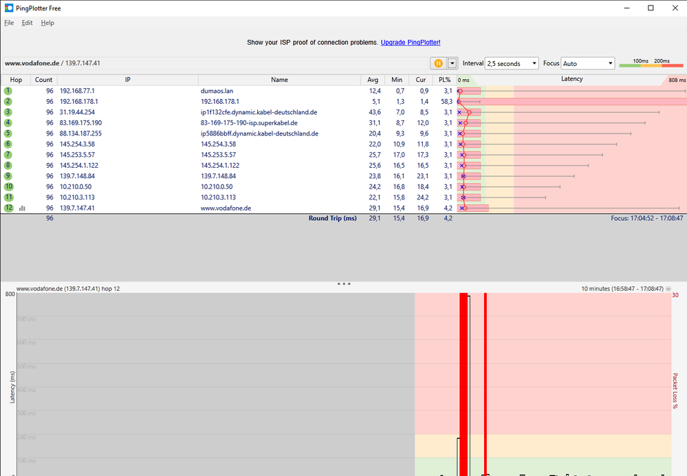

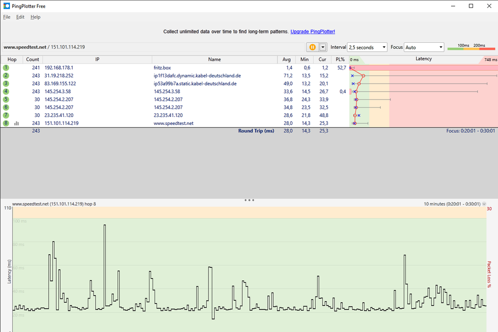

Ping Plotter der letzten tage
es ist etwas besser geworden
PingPlotter Free 12.09.2020 11_55_50.pngPingPlotter Free 12.09.2020 17_08_49.pngPingPlotter Free 14.09.2020 00_04_21.pngPingPlotter Free 13.09.2020 21_24_00.pngPingPlotter Free 14.09.2020 11_26_07.png
die Ping spikes machen das online spienen sehr nervig da es in den momenten immer wieder zu lags im spiel kommt
mit den spikes ist es mal schlimmer mal besser
Techiker kommt morgen früh

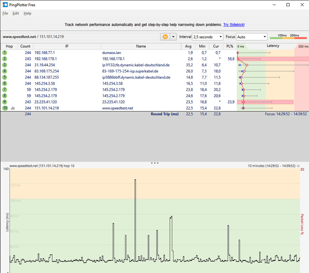

und einmal ganz aktuel kein gerät ist online PingPlotter Free 14.09.2020 14_39_52.png
da sollte es eigentlich keine großen spikes geben

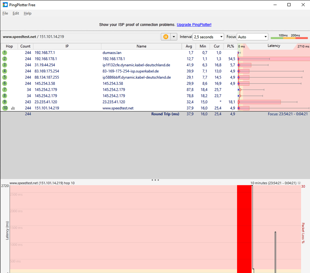

anbei ping plotter und Kanalwerte

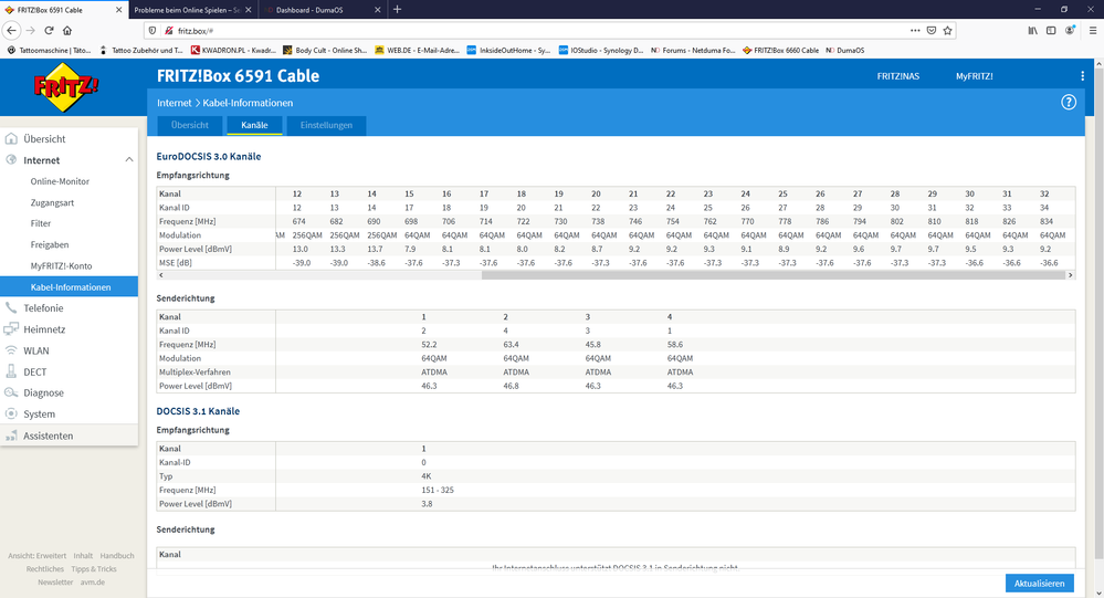

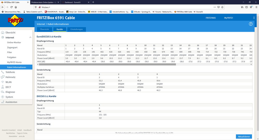

FRITZ!Box 6591 Cable - Mozilla Firefox 18.09.2020 00_15_45.pngFRITZ!Box 6591 Cable - Mozilla Firefox 18.09.2020 00_15_51.png
Spikes werden immer schlimmer videokonferenzen und online Gaming fast nicht mehr möglich

ein paar Pegel sind nicht sauber. Nutzt Du unser Antennenkabel? Falls ja, kann ich gerne einen Techniker schicken.
