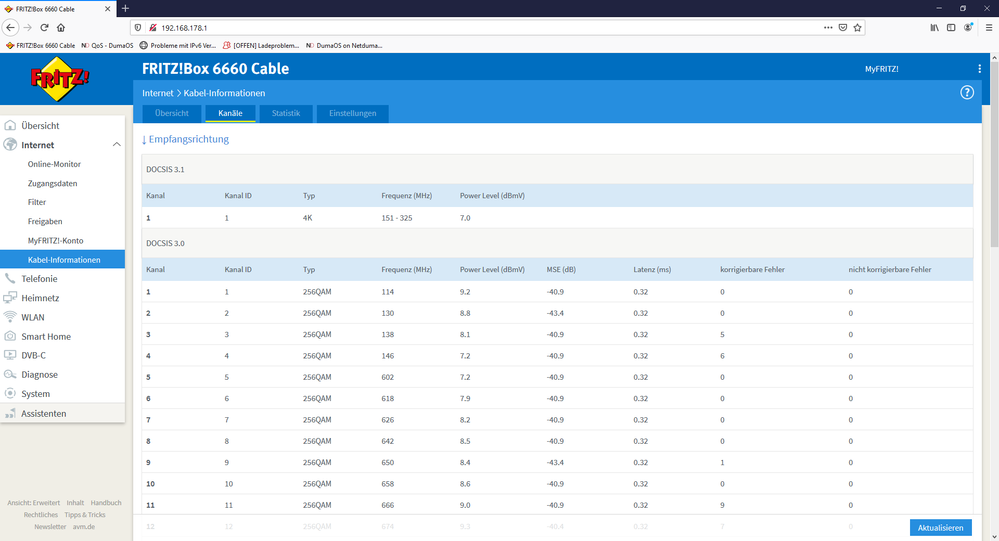

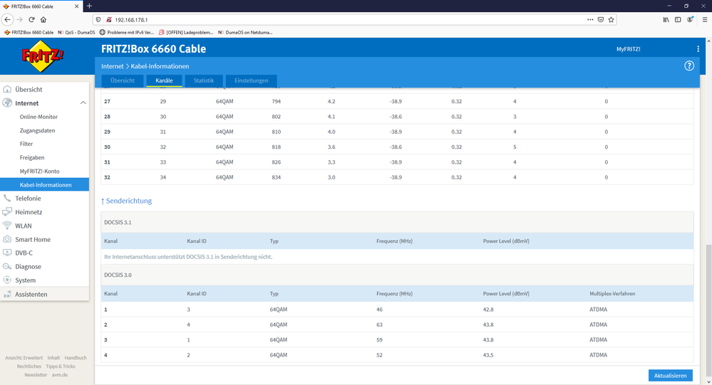

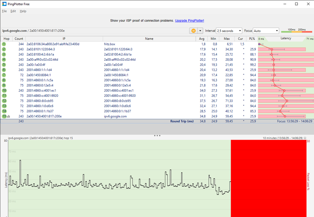

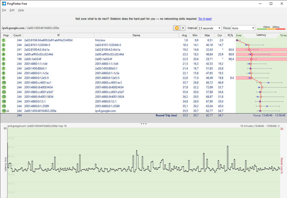

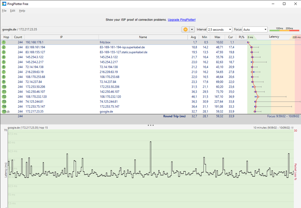

Hi hier einmal signalwerte und  pingplotter von meiner eigenen Fritzbox
IPv4.:PingPlotter ipv4 fritz 6660 nr3.pngPingPlotter ipv4 Fritzbox 6660 nr1.pngPingPlotter ipv4 Fritzbox 6660 nr2.png
IPv6.: packet verlusst wird sofort angezeigt bei echtzeit anwendungen wie Videokonferenz oder Onlie Gaming PingPlotter ipv6 fritzbox 6660 nr1.pngPingPlotter ipv6 fritzbox 6660 nr2.pngPingPlotter ipv6 fritzbox 6660 cod online.png
und hier noch die Signalwerte.:1.png2.png3.png
