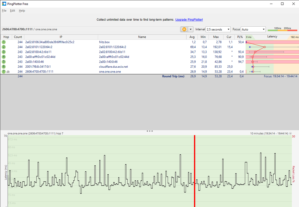

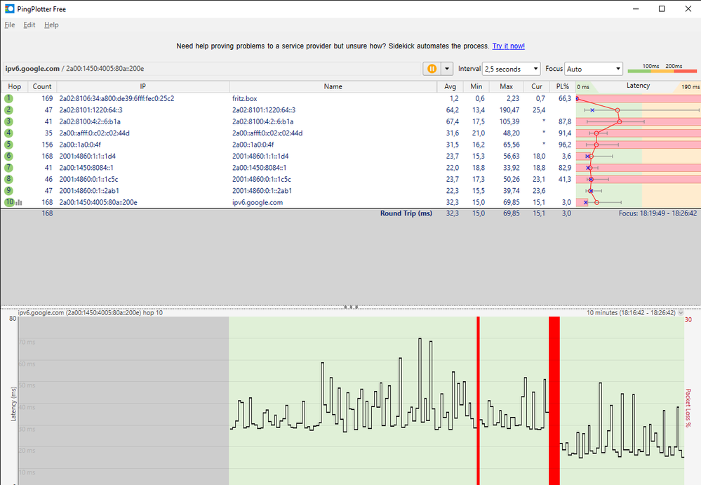

Hi hier einmal pingplotter mit der Vodafon FritzBox
kein anderes gerät außer der Laptop zum messen waren mit der fritzbox verbunden zur zeit der messung
Claudia
Hallo Isabel_L,
jetzt ist hier das Problem, dass bei der IPv6-Messung am Ziel kein Packetloss zu sehen ist :/. Gab es zu dem Zeitpunkt Probleme mit der Verbindung?

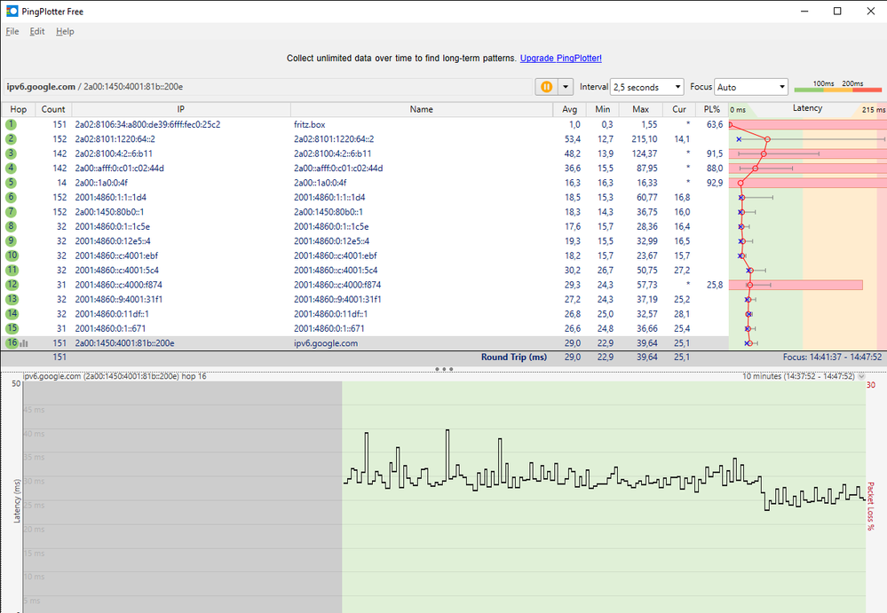

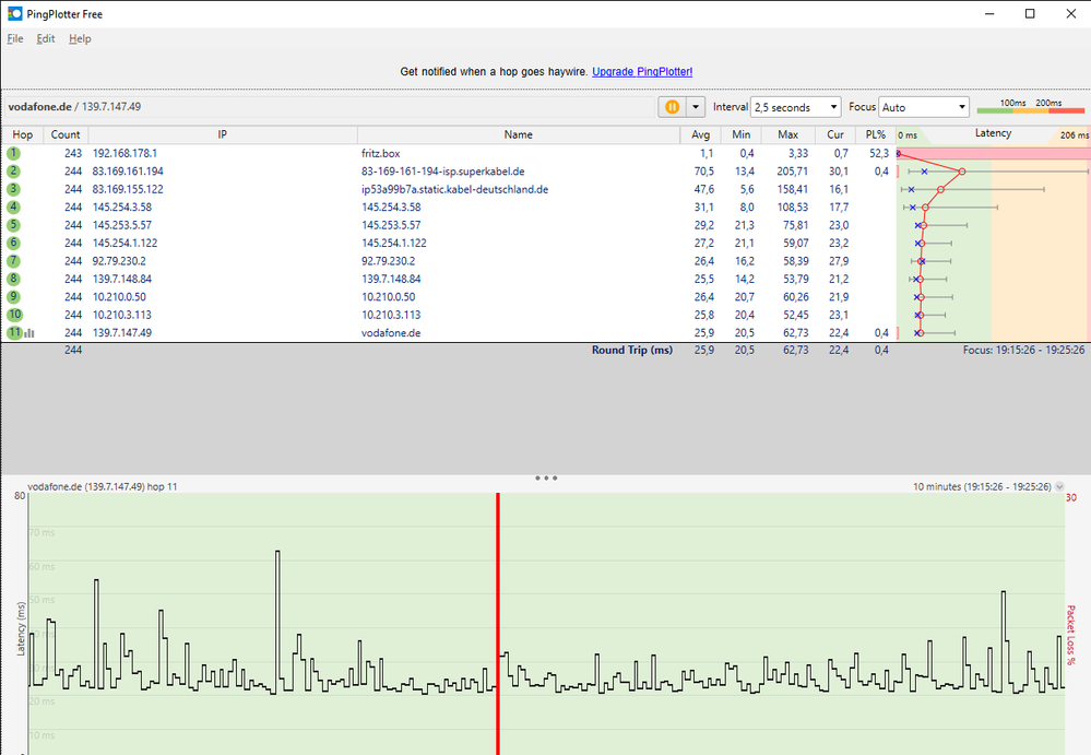

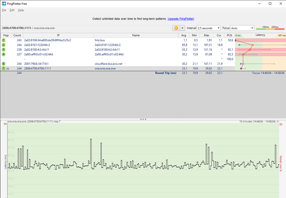

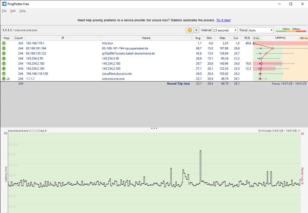

Hi, hier noch mal pingplotter von heute
PingPlotter Free 25.11.2020 18_26_42.pngPingPlotter Free 25.11.2020 19_25_27.pngPingPlotter Free 25.11.2020 19_44_16.png

Hi Isabel_L,
auffällig ist, dass es auf dem Rückweg immer mal wieder zu Spikes an Fehlerraten kommt. Wenn möglich bitte noch die Box dran lassen. Eine Frage habe ich noch noch: bestehen die Probleme dauerhaft und immer im gleichen Zeitrahmen oder sporadisch für kurze Zeit?
Marco
Die Probleme sind den ganzen Tag da
teilweise sporadisch und kurz
dann mal konstant über 10-20 Minuten dann beruhigt sich das ganze wieder
Aber generell gibt es circa alle 5 Minuten einen Spike der im Durchschnitt bis in die 200ms gehen kann
