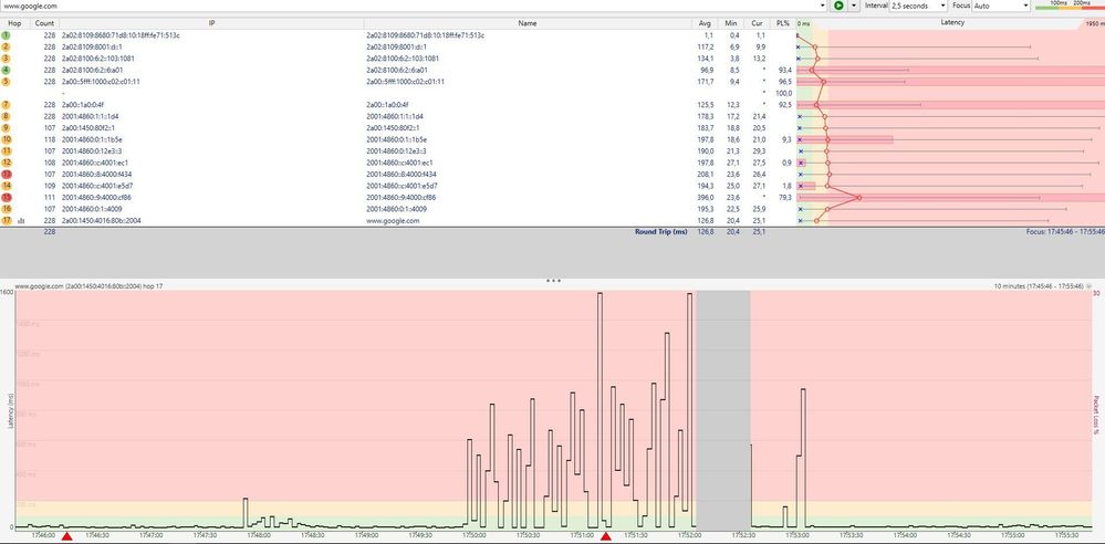

Anbei ein Screenshots von pingplotter.

kommt es immer nur am Abend zu den Pingspitzen oder ist das unabhängig von der Tageszeit? Wenn letzteres, sende bitte nochmal eine Pingplottermessung mit einem Intervall von 2,5 Sekunden und nutze als Ziel einen der Dienste, bei denen Dir Probleme aufgefallen sind.

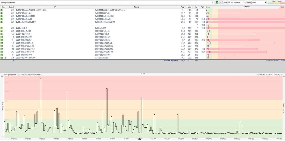

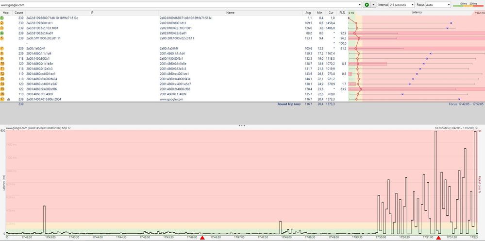

die Probleme habe ich ganztags. An vernünftiges Spielen im Netz ist nicht zu denken. Es tritt sporadisch auf und ist für mich nicht reproduzierbar. Ich habe google mal angepingt und es angehangen.Unbenannt3.JPGUnbenannt.JPGUnbenannt1.JPGLiebe Grüße und vielen Dank.
