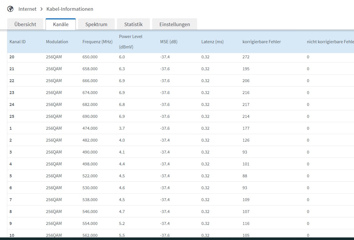

Docsis Status posten, alle Kanäle

Hallo Menne99,
ja das dachte ich auch zuerst deswegen habe ich da auch schon einiges unternommen.
  • Ich habe per WLAN und LAN Kabel probiert => Keine Veränderung
  • Ich habe das COAX Kabel 2 mal ausgetauscht. Bei allen 3 Varianten keine Veränderung.
  • Ich habe die komplette FritzBox ausgetauscht. Letzte Woche mit dem 3 Jahre alten Leihmodel ähnliche Daten gehabt. GESTERN eine neue Fritzbox geholt. Die gleichen Probleme (die alte Fritzbox hatte noch wesentlich mehr unkorrigierbare Fehler)
Wenn dies ein Fehler in meinem Netzwerk sein soll würde ich mich langsam fragen was ich da noch tun kann. Weil alle Komponenten bis zur Buchse sind ausgetauscht.
PS: Die PL Daten sind laut mehreren Quellen im Netz Fehlmessungen. Wenn ich die Messung mit dem CMD Tool mache sehe ich dort keinen Package loss. Die Daten hänge ich auch an.
Edit: Ich habe eben auch nochmal ein Pingplotter lauf gemacht und damit statt auf 0.5 Sekunden Intervall auf 1 Sekunden Intervall gestellt. War ein Tip aus dem Netz, weil bei zu schnellen Pings die Fritzbox wohl nicht auf jeden Antworten soll. Hier ist gar kein PL zu sehen und der Jitter aber leider relativ trotzdem hoch. Screenshot auch mit angehangen.

du hast nen Rückwegstörer melde diesen!
Der glubb is a Depp
Danke für deine Analyse. Ich werde es dann nochmal mit dem Hinweis bei der Hotline versuchen.
