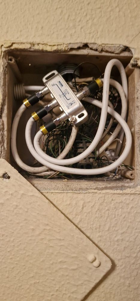

Naja Störung nun auch beim zweiten Anschluss gemeldet und ebenfalls den offnen Etagen-Verteilerkasten (den wohl die Nachbarn unter uns geöffnet haben müssen) gemeldet. Wollen sich wohl drum kümmern, ist das überhaupt deren aufgabe, oder eher die des Hausbesitzers?
Bild anbei.
Und danke für den Tipp mit Pingplotter 😉
Btw. müssen da in dem Kasten eigentlich soviele Kabel durchlaufen? Also klar die Koax Kabel, aber der restliche Salat dahiner? Bzw. wie sieht es mit dem Biegeradius der Koax Kabel aus besonders bei dem unteren?
am 25.06.2023 02:49
Das sieht ja richtig Abenteuerlich aus. Uiuiuiuiui.
Also je nach dem wie der Vertrag Zwischen Eigentümer und VF abgeschlossen wurde ist das Schon Aufgabe von VF. Aber das kannst du nur in erfahrung bringen wenn du den Eigentümer fragst oder bei VF direkt.
Als Mieter kann dir das aber fast Egal sein. Denn das sollte nicht in deien Finanziellen Bereich fallen.

25.06.2023 12:45 - bearbeitet 25.06.2023 12:52
Ja das dachte ich mir auch, ich mein ist ja auch nicht alltäglich, dass man den Einblick bekommt.
Ich gehe stark davon aus, dass da ein Vertrag besteht, weil wir die Kabelgebühren über die Mietnebenkosten Zahlen (also muss da ja irgendwas seitens VF sein) Ich weiß, dass es nicht mein Bereich ist, aber vielleicht könnte das ja auch der Ursprung meiner Störung sein, ich mein das sind alles nur vermutungen, aber ausgeschlossen wird es wohl nicht sein.

Also, ich habe gerade mit einem Netzwerktechniker bzw. der Netzwerkabteilung von VF (Vodafone) gesprochen.
Es scheint, dass Ping und Paketverlust nicht zu den Dingen gehören, auf die sie achten müssen. Aber sie haben sich die Sache trotzdem angeschaut. Auf dem Rückweg gab es in den letzten paar Wochen anscheinend immer mal wieder 1-2 schlechtere Werte, die sich jedoch nicht mit meiner Häufigkeitsangabe der Probleme decken. Der VF-Mitarbeiter vermutet, dass dies mit dem Etagenverteiler zusammenhängt. Er sagt, dass im Haus eine ungewöhnliche Haustechnik eingebaut ist und vermutet, dass es sich um einen großen Gebäudekomplex handelt. Aber nach Rücksprache stellte sich heraus, dass es sich um ein eher kleines Mehrfamilienhaus handelt, was er komisch fand.
Nun soll ein Techniker vorbeikommen, der sich um den Etagenverteiler kümmern und gleichzeitig auch direkt meine Leitung messen wird. Ich bin gespannt, was sich dabei tut, aber der Kundenservice war wirklich nett und schien auch vom Fach zu sein. Ich hoffe, dass sich dadurch etwas verbessert. Gestern war es bis auf 1-2 kurze Paketverluste auch in Ordnung.
