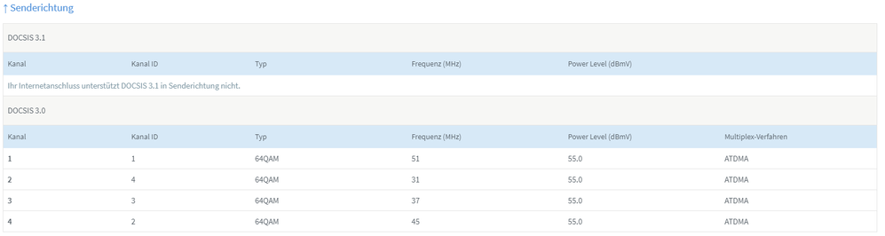

So, jetzt nochmal in Kurzfassung: Seit einigen Monaten habe ich extreme Pingspikes alle paar Sekunden und/oder Minuten. Meist sind diese Pingspikes auch mit hohem Paketloss verbunden. Router zurücksetzten habe ich bereits probiert. Die Pegel schauen mir normal, aber ungleichmäßig aus. Ist für mich noch kein Weltuntergang, da alles andere funktioniert, aber nervig bleibt bei schlechtem Momentum trotzalledem.
Ich weiß nicht ob es vielleicht eine Pegeleinmessung des Technikers (hoffentlich ohne 100€ Gebühr) bringen würde oder ob die FritzBox einfach ein Problem hat. Vielleicht ja die im Forum bekannte Rückwegstörung? Ich komme nicht mehr weiter in diesem Thema. Mit der Vodafone Station lief noch alles super. Ist hier vielleicht eine Lösung oder ein derartiges Problem bekannt?

bei Dir sind die Upstreams und die Downstreams auf den niedrigen Frequenzen außerhalb der Norm. Sowas wird nicht durch einen Rückwegstörer verursacht. Verwende bitte erstmal ein anderes Koaxialkabel. Wenn das nichts an den Werten ändert, beauftragen wir einen Techniker, damit er die Werte in Ordnung bringt. Können wir die Rufnummer ***433 zur Terminabsprache weitergeben? Kannst Du dem Techniker Zugang zur Hausanlage geben? Gibt es in Deinem Haushalt Symptome, die auf Covid-19 zurückzuführen sind?

Nach ein paar Schwierigkeiten war der Techniker nun da gewesen, hat die niedrigen Frequenzen neu eingepegelt und das Modem getauscht da es sich nicht mehr verbunden hat. Er meinte das Problem der Pingspikes entsteht aufgrund der niedrigen Pegel in Verbindung mit Bitfehlern bei der Übertragung. Soweit sogut hat es anschließend auch für zwei Tage tadellos funktioniert. Nun wieder ein ähnliches Problem, hohe nicht korrigierbare Fehler und ebenfalls Paketverluste, DOCSIS3.1 in Senderichtung kommt und geht und mein Telefon kann sich oft nicht mehr anmelden wegen einem DNS Fehler.
