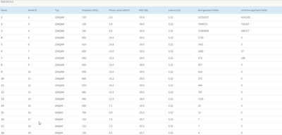

Ja das Modem wurde wie oben geschrieben vom Techniker getauscht. Ob es defekt war weiß ich nicht, jedoch hat es sich nicht mehr mit der Kopfstelle CMTS verbunden. Den Werksreset habe ich nach dem Technikertermin nochmals durchgeführt, kein Erfolg. Das Telefon verbindet sich kurz nach dem Neustart bzw. Werksreset des Modems für einige Stunden und verliert dann wieder die Verbindung (DNS Fehler). Die nicht korrigierbaren Fehler auf den Kanälen häufen sich über einen Tag auf mehrere Millionen und der DOCSIS 3.1 Sendekanal kommt und geht jede paar Minuten.
Hier mal ein Bild von einer 24-Stündigen Verbindung:
Meine Idee wäre jetzt noch das Koxialkabel von Übergabepunkt bis Anschlussdose zu erneuern. Vielleicht gibt es dort ein Problem. Die Fehler häufen sich ja komischer Weise auch nur auf den ersten 4 Kanälen.
Gruß Mathias

der Techniker war offensichtlich nicht erfolgreich, denn die Pegel auf den Upstreams sind weiterhin außerhalb der Norm und die Fehlerraten zu hoch. Ist es okay, wenn sich das erneut ein Techniker anschaut?

Da sich kein Techniker gefunden hat, habe das Koaxialkabel mal komplett gewechselt.
Seitdem habe ich wesentlich weniger Probleme. Die Sendekanäle sind alle 5 nun dauerhaft da. Kein Paketverlust mehr, nur öfters mal hohen Ping. Glaube die Pegel sind noch nicht optimal, jedoch läuft alles erstmal sehr gut.

die Pegel sind jetzt alle im grünen Bereich und eine Fehlerrate gibt´s auch nicht mehr. Ein Technikereinsatz ist vorerst nicht mehr notwendig.
