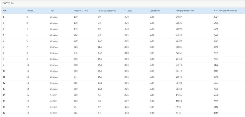

nein mit der Störungshotline hab ich noch nicht Kontakt aufgenommen, da ich eine eigene Fritz!Box am KDG Anschluss betreibe und mir da dadurch sowieso niemand helfen wird. Da heißt es nur immer "wechseln Sie zuerst auf unser Gerät, damit wir die Störung eingrenzen können". Dabei wird aber immer alles umgestelt und ich muss nachher meine Box neu am Anschluß anmelden". Die Speedtests sind in der Regel in Ordnung, trotzdem hatte ich vor dem Verstärkerpunkt tausch bei weitem nicht so viele Fehler.... Zufällig hab ich auch aus dieser Zeit noch einen Screenshot, den hänge ich an. Ich tippe mal, daß der HAS- Verstärker neu eingepegelt werden müsste da sich evtl durch die Erneuerung des Verstärkerpunktes die Pegel geändert haben. Wir hatten schon lange bevor der VrP abbrannte immer wieder Signalprobleme in unserer Gegend, die sind augenscheinlich jetzt verschwunden aber jetzt passt halt Pegel und Schräglage hier im Netz nicht mehr. Die Techniker von Cableway haben ja einfach nur den VrP gewechselt, sind aber in kein Haus auf keiner Linie gegangen um die Signalqualität zu überprüfen. Ich meine, das hätte gemacht werden müssen....
