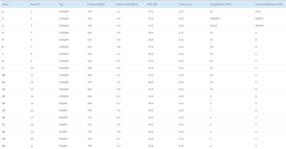

seit ca. 4 - 6 Wochen stellt sich folgendes Problem dar:
Egal zu welcher Tageszeit kommt es immer wieder zu kurzen Abbrüchen oder Ping Spikes. Diese dauern meist ca. 2 bis 30 Sekunden an.
Manchmal kommt die Verbindung von alleine aber gar nicht mehr zurück. Hier hilft dann nur ein Neustart der Fritzbox. Ich konnte bis jetzt aber keine Regelmäßigkeit erkennen. Oft läuft es 3 Tage lang rund und dann wieder 2 Tage nicht. Dabei ist es vollkommen egal welchen Tag oder welche Uhrzeit wir gerade haben.
Die Abstände zwischen den Spikes/Abbrüchen varieren auch sehr stark. Manchmal vergehen Stunden oder Tage bis es wieder Verbindungsprobleme gibt. Oft treten die Probleme aber alle paar Minuten auf, bis sich nach einigen Stunden das Problem von selbst zu lösen scheint.
Auffällig sind auch die enorm hohe Anzahl an nicht korrigierbaren Fehlern, die mir in der Fritzbox angezeigt werden.
Es sind auch immer direkt alle Geräte im Heimnetz betroffen. Hierbei ist es auch egal ob diese über LAN oder WLAN angebunden sind.
Die Fritzbox wurde natürlich auch schonmal zurückgesetzt und die Kabelverbindungen sind auch i.O.
Ich bitte Sie hiermit sich dem Problem anzunehmen.

die Modulation der Upstream-Kanäle ist zu niedrig. Könnte ein Rückwegstörer sein. Ich schau mir das gern genauer an. Bitte sende mir Deinen Namen, die Anschrift, Dein Geburtsdatum und Deine Kundennummer per PN und sag mir kurz hier Bescheid, wenn Du die Nachricht versendet hast.

wie vermutet ist hier ein Rückwegstörer aktiv. Ich habe unsere Fachabteilung informiert. Die Kollegen leiten die weiteren Schritte in die Wege.

Der Rückweg schaut aktuell auch soweit gut aus. Das Modem wechselt immer wieder die Frequenz.
Ich möchte gern einen Techniker beauftragen, der sich das vor Ort anschaut. Wenn das für Dich in Ordnung ist, dann brauche ich noch eine Handynummer, damit wir einen Termin vereinbaren können.
