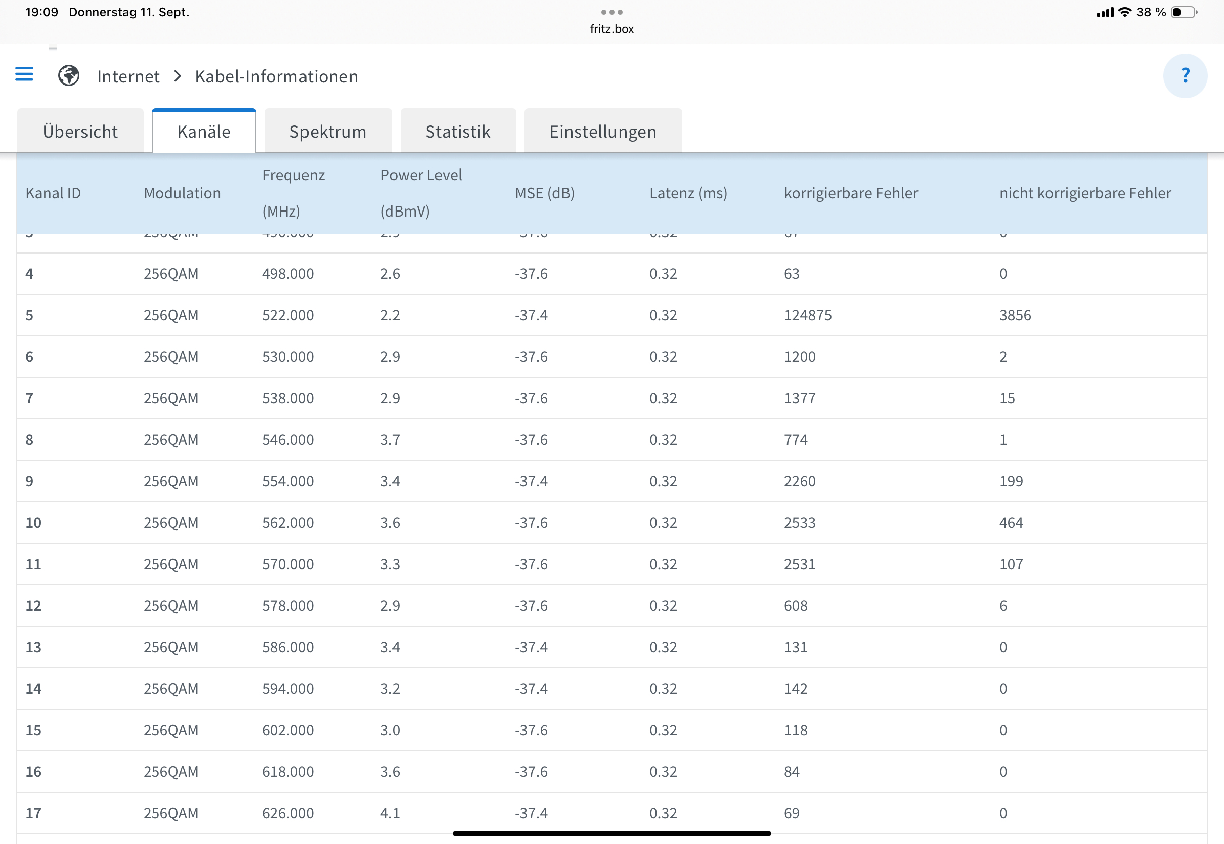

ich habe plötzlich wieder Probleme mit dem TV-Empfang, wenn gleichzeitig über die Fritzbox Datentransfer stattfindet.
Am liebsten würde ich einen Techniker beauftragen, aber bei der Service-Hotline kommt man ja nicht durch.
Was kann ich tun?
Symptome:
  • Auf den TV-Sendern der RTL-Gruppe (RTL, RTL2, VOX, n-tv usw.) kommt es regelmäßig zu starker Klötzchenbildung bis hin zum Totalausfall.
  • Parallel dazu zeigt meine Fritzbox Cable in diesem Frequenzbereich extrem viele nicht korrigierbare Fehler.
  • Das Problem tritt insbesondere bei paralleler Internetnutzung (z. B. Speedtest, hoher Upload/Download) verstärkt auf.
dann poste mal die Signalpegel (alle) als Screenshots
RZ-RV
Screenshot anbei (hatte ich eigentlich beim Anlegen des Threads schon angehängt)
Das sind leider nicht alle Kanäle.

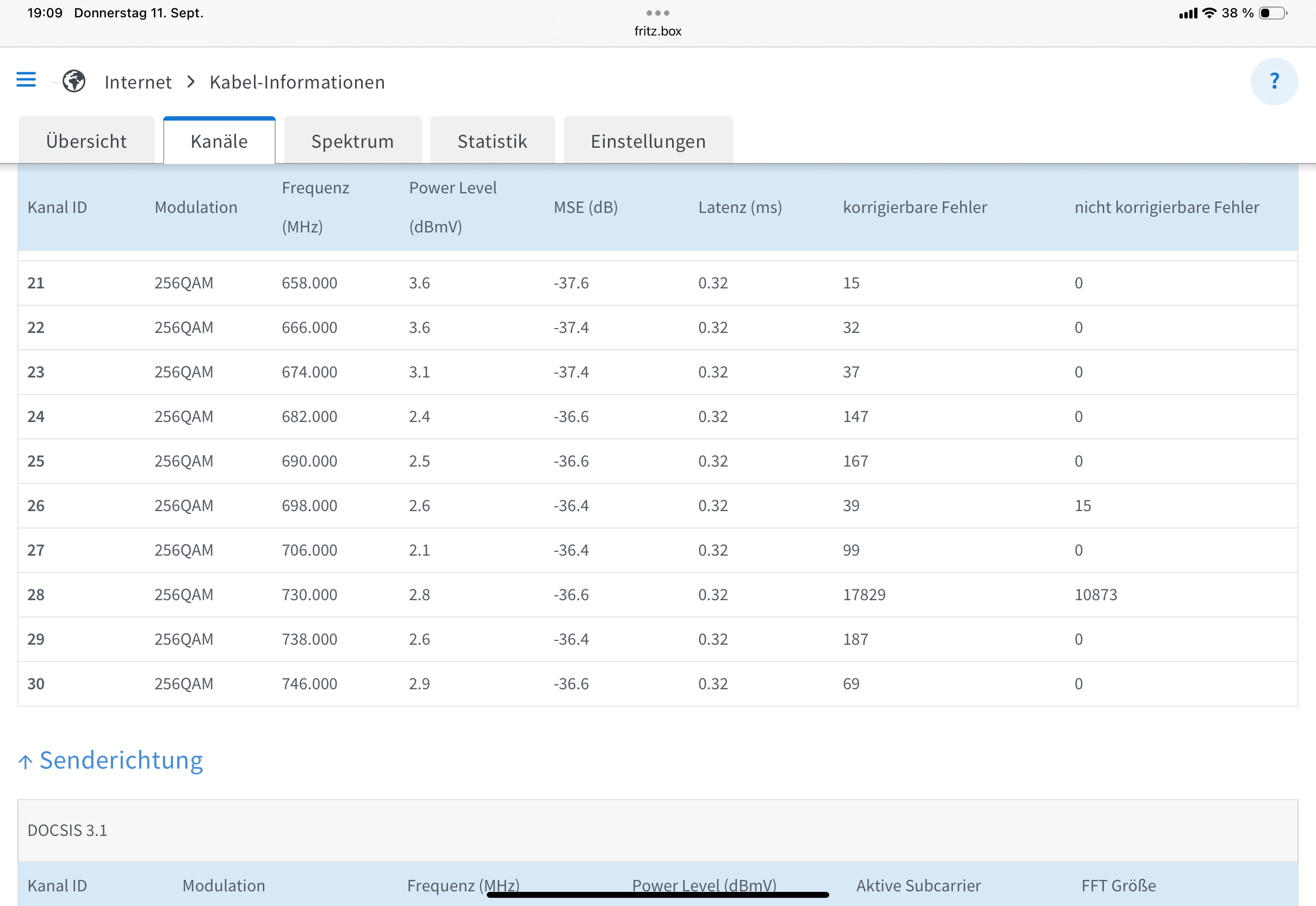

Ich kann mir dein Fehlerbild leider nicht wirklich plausibel erklären.
Deine Fritzbox sendet und empfängt quasi dauerhaft. Ja der Upstream ist schon etwas anders wenn du aktiv Daten hochlädst. Aber nicht so dramatisch das du etwas davon im TV merken könntest.
Da stimmt was anderes nicht
RZ-RV
Unten nochmals Screenshots von der FritzBox.

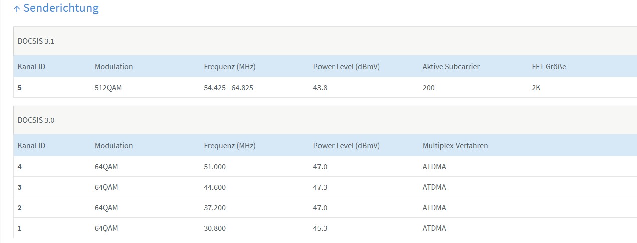

Gerne noch die Upstreamkanäle.
RZ-RV
Gerne, danke für Deine Unterstütztung!
Sieht alles gut aus.
Denke du solltest Dich mal an den Eigentümer der Immobilie wenden, dass dieser einen Techniker schickt der sich ums TV Signal kümmert.
Falls du der Eigentümer bist, VF Techniker kostet mindestens 99,50€ Vorteil, liegt das Problem doch außerhalb des Gebäudes ist der Einsatz wahrscheinlich kostenfrei. Ansonsten kannst du auch jeden Elektriker deines Vertrauens rufen, dass der sich um dein TV Signal kümmert.
Eventuell ist der HAV am Lebensende.
