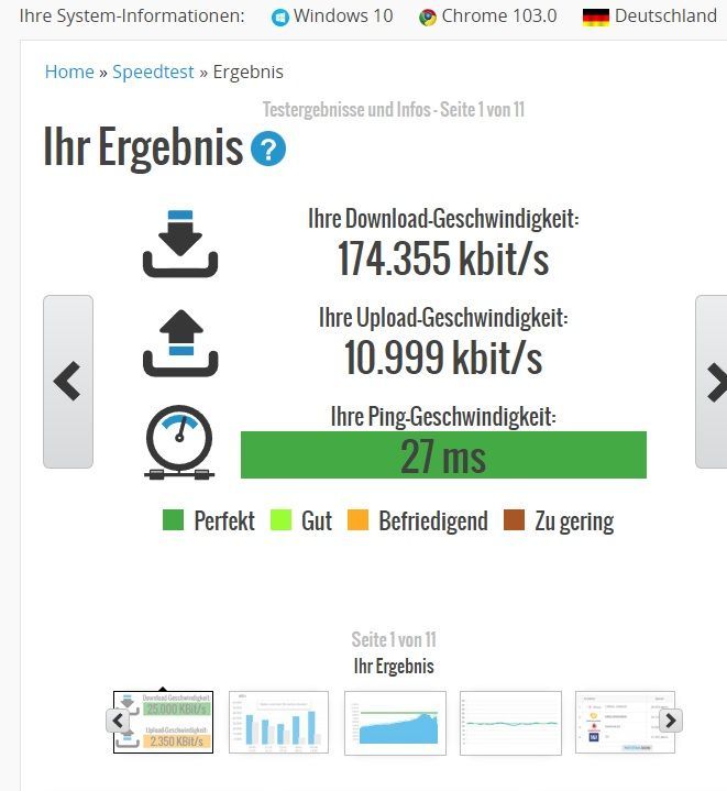

Führe einen Speedtest am PC mit LAN durch und poste das Ergebnis als Foto.

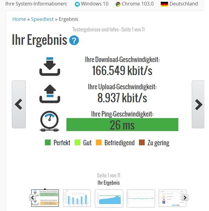

Mit dem Speed habe ich eigentlich bei den Speedtests keine Probleme. Lediglich der Ping schießt halt lediglich in die Höhe. Auch bei Downloads habe ich bisher keine abreißenden Verbindungen feststellen können.

Also soll ich jetzt letztendlich noch ein neues Ticket über die Hotline mit Störung aufmachen sodass letztlich auch eh ein neuer Techniker vorbeischauen muss, richtig? Danke noch einmal.
Das Problem ist an der VF GW ersichtlich. Dort hast du einen PL von 12% bei einer Testdauer von 140 Sekunden. Solltest du das Intervall auf 2.5 Sekunden gesetzt haben, sieht es noch übler aus.
Die unterschiedlichen Geschwindigkeiten im Upload und der hohe PL an der VF GW lassen darauf schließen, dass der Upload fehlerbehaftet ist.
Du brauchst »eine alles in grün« sehende qualifizierte Fachkraft mit einem goldenen Schraubendreher.
Setze im Kundencenter den Termin um 18:00 und später.
Beistehend, ein Beispiel, wie der Upload zu testen ist.
Verbindungsabbrüche/Pingspikes haben meist als Ursache einen gestörten Upload.
Deinen Upload kannst du am besten mit einem Langzeittest von 900 Sekunden mit iperf direkt am Router LAN Port testen. Dort wird, wie in der Praxis auch, eine Verbindung zum Server aufgebaut.
Web Speedtests laufen ca. 12sek und haben 4 parallele Verbindungen und können das Ergebnis sehr verfälschen.
Falls du das machst, bitte das Ergebnis in einem Spoiler - 5tes Icon von links setzen – und innerhalb der Box die Werte aus dem File test.txt als Code - 6tes Icon von links – einfügen.
