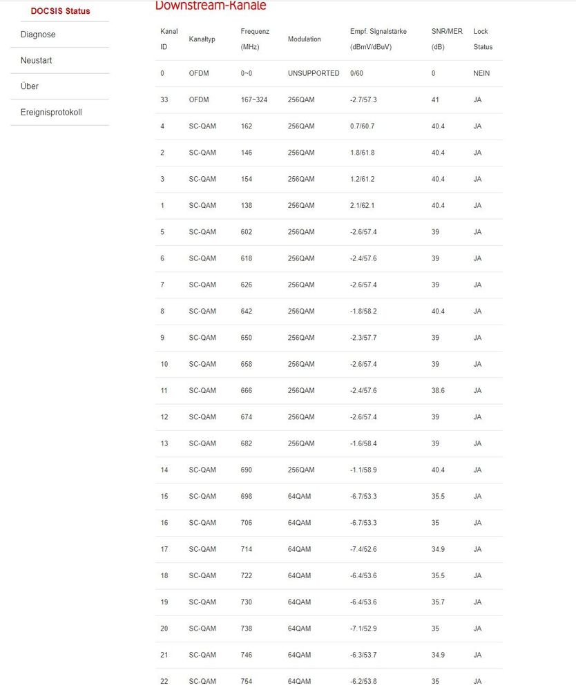

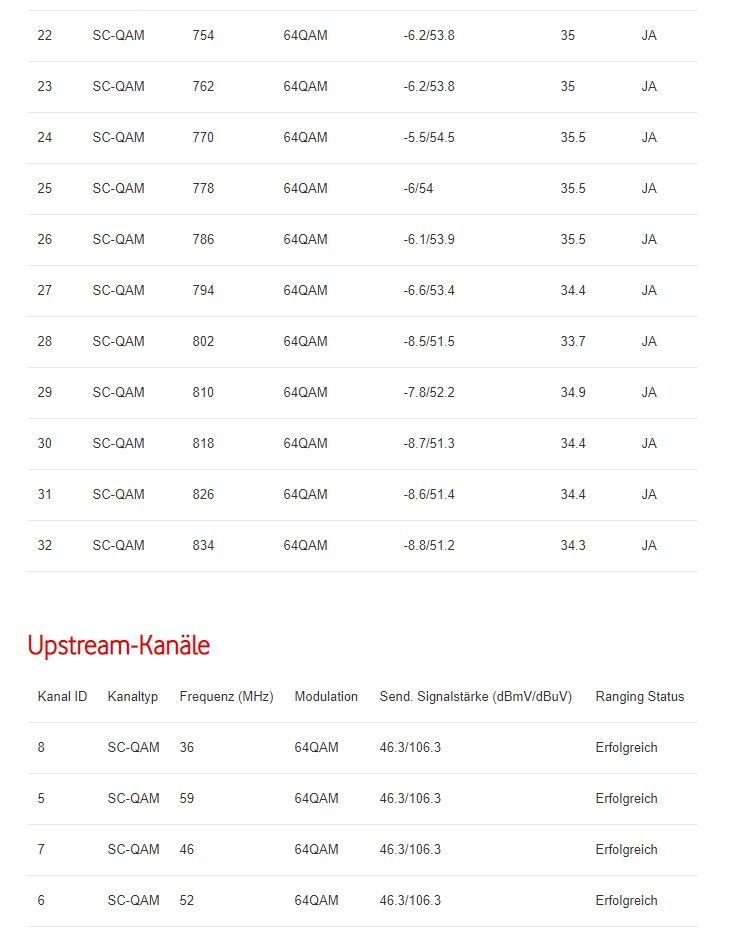

Anbei mal ein Screenshot von den Modempegeln, evtl. kann man hier etwas erkennen?

die Leitung sieht gut aus. Wann war es das letzte Mal? Kannst Du bitte mal einen Pingplotter laufen lassen, wenn es wieder vorkommt.
