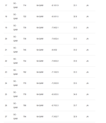

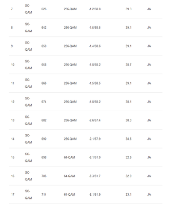

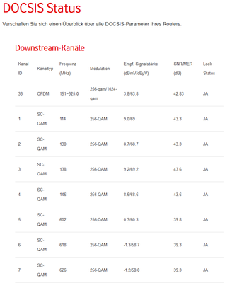

    Regelmäßige Ping-Spikes und Lags, besonders während des Online-Spielen bemerkbar. Siehe Anhang. Dauerpingtest über ca. 7 bzw. 3 Stunden lang (Nach vorherigem Router Neustart und Problembehandlung via. Vodafone Netzassistent) // Up- und Download ohne Probleme, nur starke Ping-Spikes

an Deinem Anschluss sehe ich viele Timeouts, Reboots und Fehlerraten.
Das sollte sich ein Techniker vor Ort anschauen.
