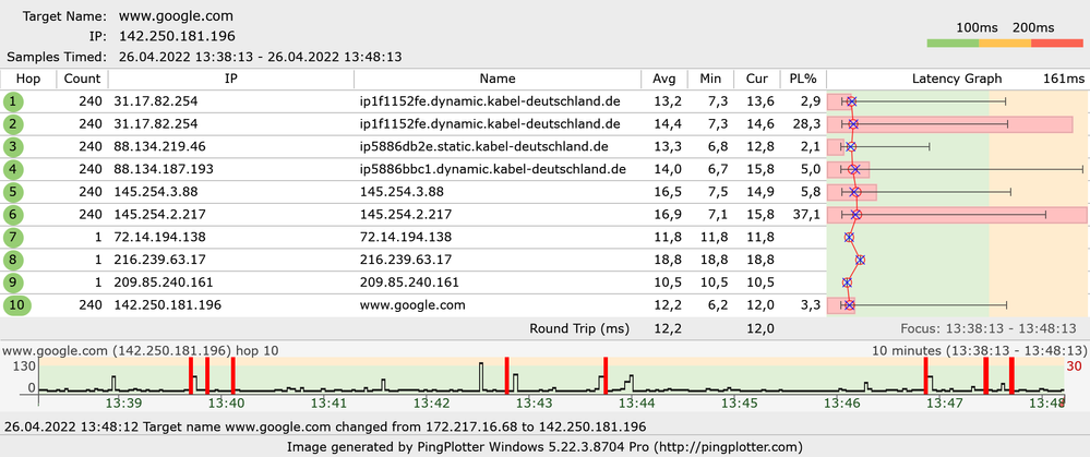

    Pink Spikes und Ausgehender Packetloss, beides extrem merkbar sowohl in online Games als auch in VOIP Diensten wie MC Teams oder Teamspeak. Ich denke dass sollte sehr gut sichtbar sein von Ihrem Ende auch ohne Screenshots

da ich nicht täglich im Voice sitze und gerade wegen den Problemen auch nicht zocke, kann ich so nicht sagen ob es besser ist. Aber wenn ich eine Messung mache, sieht es zwar schon besser aus aber halt nicht perfekt. Würde mich eigentlich auch wundern wenn es seit Monaten so ist und dann einfach random plötzlich gut ist.
www.google.com14uhr.pngWar jetzt auch nur eine schnelle Stichprobe. Bezüglich des Routers, würde ich jetzt einfach mal sagen, dass ich ihn gerne hätte. Muss ich mich noch irgendwo melden/PM schicken? oder geht das jetzt so? Bzw, einen Router anschließen kann ich auch noch selbst, denke also einfach per Post geschickt bekommen und den alten zurückschicken würde gehen, oder muss da einer vorbeikommen?
