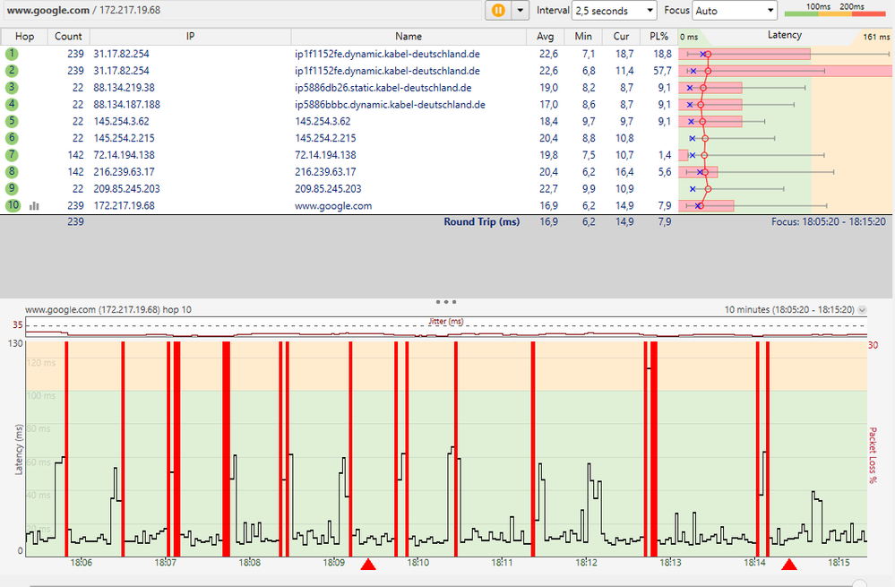

  • Welcher Fehler tritt auf? (Geschwindigkeit zu gering; Packetloss) Schicke dazu auch Screenshots von Speedtests (mit Datum und Uhrzeit) und Tracerts/ Pingplotter-Messungen bei Packetloss oder Ping-Problemen. Stelle beim Pingplotter 2,5 Sekunden beim Intervall ein und nutze betroffene Dienste als Ziel.
    Pink Spikes und Ausgehender Packetloss, beides extrem merkbar sowohl in online Games als auch in VOIP Diensten wie MC Teams oder Teamspeak. Ich denke dass sollte sehr gut sichtbar sein von Ihrem Ende auch ohne Screenshots

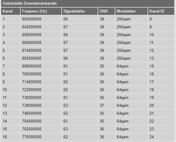

  • Lade dazu noch einen Screenshot von den Signalwerten hoch. Diese findest Du in der Benutzeroberfläche Deines Kabelrouters über 192.168.0.1 bzw. über 192.168.178.1 bei der Fritzbox.s1.PNG
    hoffe das ist gemeint

Deine Meldung wurde vermutlich geschlossen, als bei einer automatischen Prüfung kein Fehler (mehr) festgestellt wurde. Die Pingplottermessungen, die den Packetloss zum Beispiel zu den Onlinespielen zeigen, brauchen wir schon. Nur so können wir sehen, wo die Probleme auftreten. Wenn Du mit der Hotline keine guten Erfahrungen gemacht hast, kannst Du auch mal unseren Chat-Bot TOBi testen.

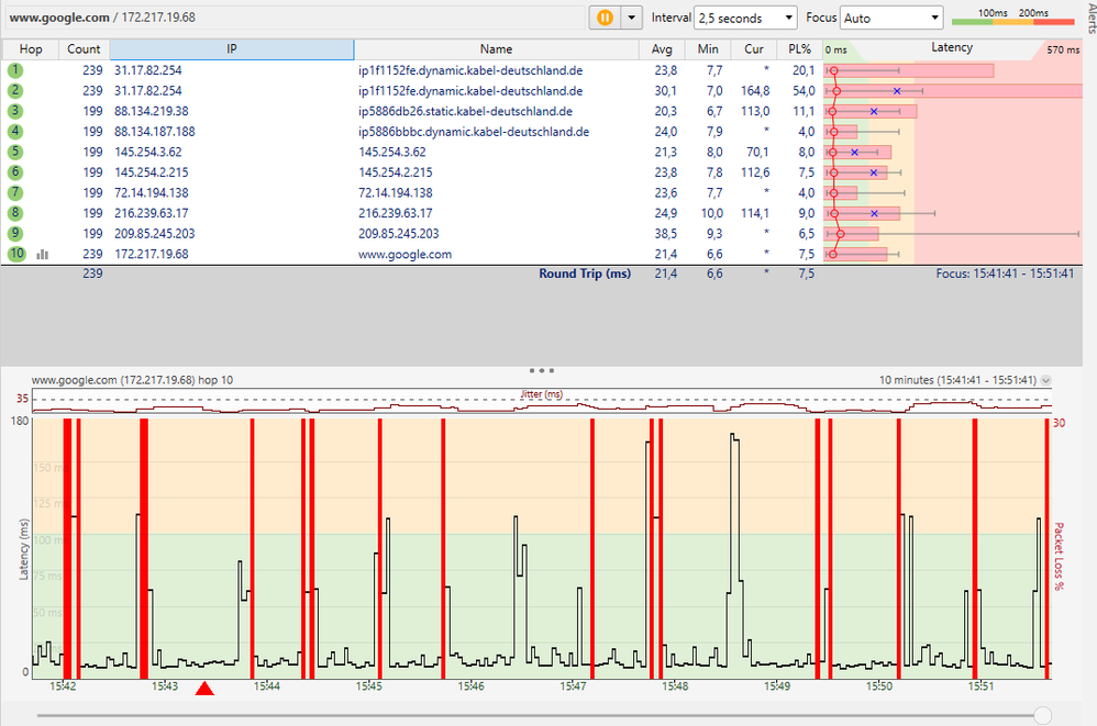

ok ich hab mal 2 pingplots gemacht, habe einfach die default settings genommen, keine Ahnung ob das reicht. Bzw ob die Save as Image funktion ausreicht oder ich lieber ein screenshot hätte machen sollen wo man den unteren Graph better sieht.  www.google.com.pngwww.pingplotter.com.pngIch hätte da noch so eine frage, als ich wie zuvor geschrieben die öffentliche ipv4 adresse bekommen habe, viel meine ipv6 weg, wäre nicht eigentlich beides möglich, dual stack? Vllt hilft das ja schon mit dem Problemen?

DualStack geht bei Deinem Routertypen nicht, entweder DSLite oder IPv4. Danke für die Messungen, default settings heißt, das Intervall stand bei 2,5 Sekunden? Dann schaue ich mir das gern mal an. Lass mir bitte Deine Kundennummer, die vollständige Adresse, den Namen und das Geburtsdatum des Anschlussinhabers zukommen. Nutze dafür die Privatnachrichten und antworte anschließend wieder hier im Thread. Wäre auch super, wenn Du die Messung am Vormittag nochmal wiederholen könntest :).

beim Rückweg gibt es einen Kanal, der immer mal Probleme macht. Das ist aber nicht dauerhaft der Fall, da brauchen wir dann die Screenshots, um das genauer prüfen zu können. Wenn der Rückweg die Ursache ist, bringt ein anderer Router leider nichts.

Aber zurück zum Problem, ich konnte leider keine Vormittags Messungen machen habe aber an allen anderen Tageszeiten welche gemacht, inklusive 3 uhr Nachts an 2 verschiedenen Tagen. Die Zeiten sind jeweils auf dem Screenshot zu sehen. Es macht auch kein unterschied ob ich jetzt eine andere Website oder Ip anping, zummindest von den wenigen die ich getestet habe, wenn dann ist es nur noch schlimmer. Hoffe das hilft.
www.google.com18uhrscreenshot.pngwww.google.com16uhrscreenshot.pngwww.google.com3uhrscreenshot.pngwww.google.com3uhr.pngwww.google.com0uhr.pngwww.google.com14uhrscreenshot.pngwww.google.com3uhrnaechstertagscreenshot.pngwww.google.com23uhrscreenshot.png

da warst Du aber fleißig und lange munter ;). Leider fehlt mir bis auf bei zwei Screens das Datum. Am 23. in der Nacht jedenfalls würde das zur Einschränkung beim Rückweg passen. Gestern war es da weitestgehend unauffällig. Wenn Du möchtest, können wir es mit einem anderen Router versuchen.

Ok die Daten sind wie folgt:
16,18,23 uhr am 23.04.
3, 14 uhr am 24.04.
der andere 3 uhr und 0 uhr sind auch am 23. in der nacht wie auf den Screens zu sehen. Die mit Datum sind die Screens wenn man in Pingplotter save as image macht, dachte aber die anderen sind besser da man dort mehr sieht also hab ich die einfach mit dem Snippingtool gemacht ohne zu merken das kein Datum da steht.
