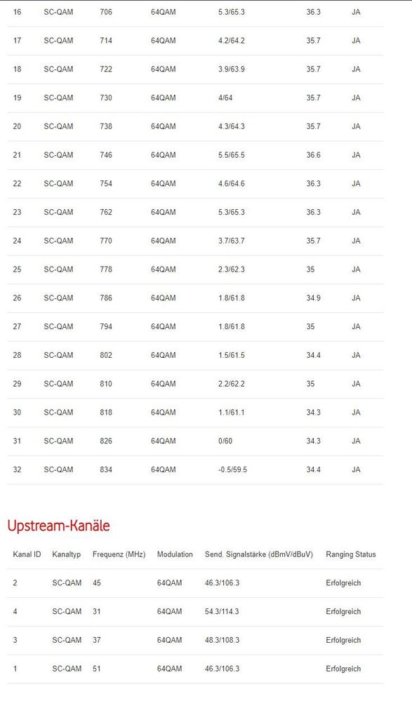

    Screenshots von den Up- und Downstream Kanälen beigefügt. Upstream scheint überlastet zu sein (Powerlevel & degrading von 64qam auf 16qam)

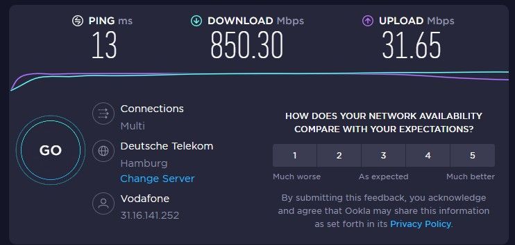

na dann habe ich doch jetzt euer Leihgerät angeschlossen und kurz angetestet.
Ich habe dieselben Probleme, wie bei meinem eigenen Gerät, aber nun könnt ihr die Prüfungen durchführen.
Einen speedtest und die Kanalinfo habe ich schonmal angehängt.
Wäre super, wenn ihr da mal reinschauen würdet.
Danke schon vorab.

Hallo Dani1003,
die Modemdaten im Upstream haben sich verschlechtert.
Das sollte sich mal ein Techniker vor Ort anschauen. Wäre das in Ordnung und kommt der Kollege mit Dir an die Hausanlage? Die Ursache scheint in unserem Zuständigkeitsbereich zu liegen. In dem Fall ist der Einsatz für Dich auch kostenfrei. Nur der Techniker zum vereinbarten Termin niemanden antrifft und keinen Zugang erhält, berechnen wir den Einsatz mit 99,50 €.

Hallo Moni_GK,
der Technikertermin wurde noch für denselben Tag vereinbart und der Techniker hat das Problem nach Prüfen diverser Verteilerpunkte letzten Endes gefunden. Ein Kabelstecker steckte im Verteilerkasten an der Sraße nicht richtig fest.
Dadurch kam es zu den Leitungsproblemen. Nach Kontrolle und Festdrücken aller Stecker ist das Problem behoben.
