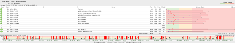

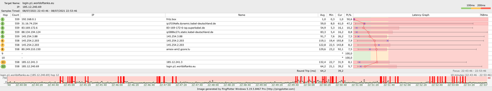

  • Welcher Fehler tritt auf?
    Packet Loss, Ping/Latency Probleme mit starken Schwankungen, Lag Spikes in Spielen (z.B. League of Legends, World of Tanks, World of Warcraft)
    Pingplotter  vom 7.7 und 8.7 beigefügt
    Screenshots von den Up- und Downstream Kanälen beigefügt. Upstream scheint überlastet zu sein (Powerlevel & degrading von 64qam auf 16qam)

    Screenshots wie bei Punkt Fehler angegeben:
    signalwerte / up & downstream 7.7signalwerte / upstream 7.7signalwerte / upstream 8.7signalwerte / downstream 8.7signalwerte / downstream 8.7pingplotter world of tanks server 1 vom 7.7pingplotter world of tanks server 1  vom 8.7speedtest 8.7

sind die Messungen aus den Screenshots über LAN entstanden? Welches Intervall war beim Pingplotter ausgewählt? Sieht der Upload dauerhaft so aus? Lass mir bitte auch mal Deine Kundennummer, die vollständige Anschrift, den Namen und das Geburtsdatum des Vertragsinhabers zukommen. Nutze dafür die Privatnachrichtenfunktion und antworte danach wieder hier im Thread.

Alle Messungen sind über LAN gemacht worden. der PC ist direkt per LAN verbunden. kein WLAN am PC vorhanden.
Intervall beim Pingplotter war 1 sek.
Ich habe aber auch mal mit 2,5 sek getestet und es sah sehr ähnlich aus.
Der Upload schwankt. Vorgestern abend war der Upload bei ca. 28Mbit.
Jetzt gerade ist er i.O. (eben test gemacht und die 50Mbit erreicht.)
Habe die Latenzprobleme/L:ag Spikes aber auch vormittags, wie ich gerade feststelle.

Mich wundern die Powerlevel der Upstreamkanäle. Die sind, wenn man nach gängigen Tabellen geht, grenzwertig und teilweise wurde gestern die Modulation runtergeregelt (auf bis zu 8QAM - wie in früheren screenshots zu sehen).
Der Packetloss besteht weiterhin in Spielen.
Habe nochmal einen Pingplotter zum World of Tanks, amazon und google server laufen lassen. die Graphen sehen alle ähnlich aus. Hier der vom World of Tanks server
