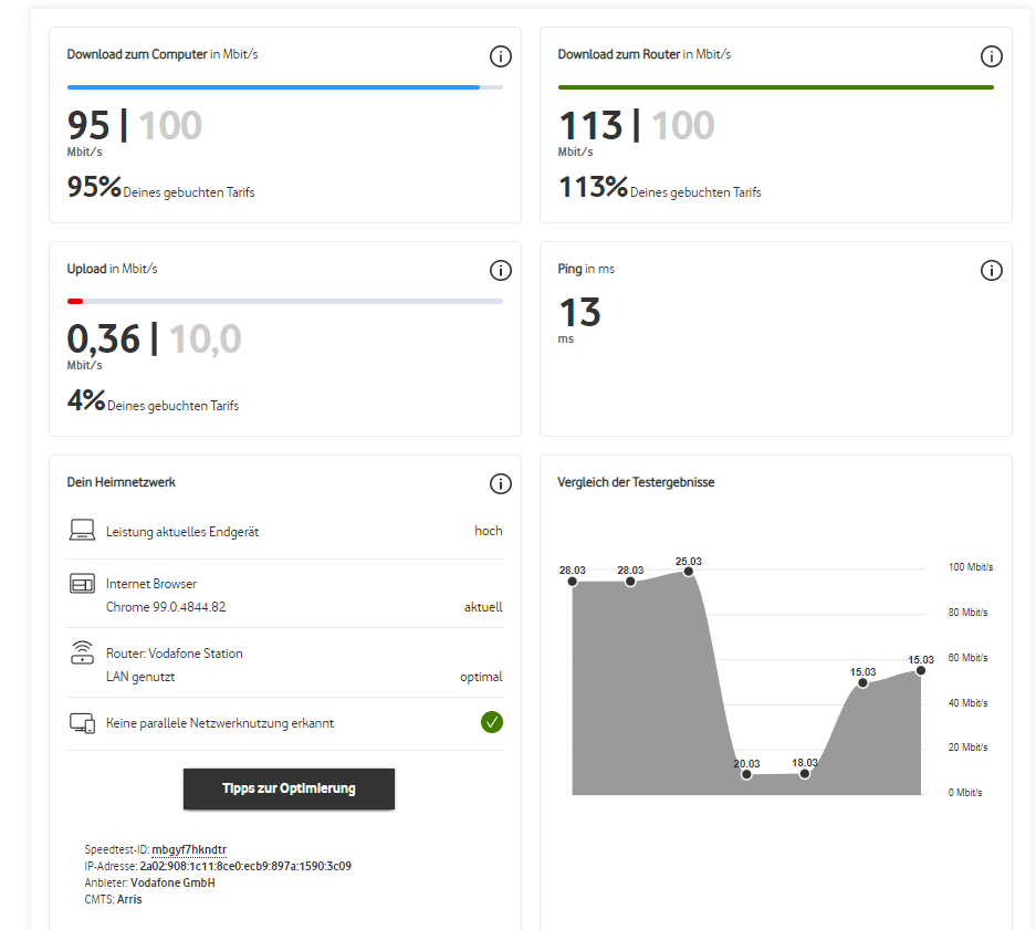

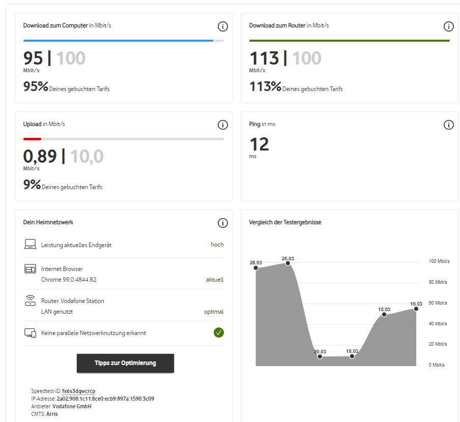

Ich habe kein Problem mit der Geschwindigkeit. Die Internetabbrüche sind mein Problem!
Es läuft heute schon wieder den ganzen Tag so!
Morgen habe ich eine wichtiges Zoom-Meeting und es ist einfach unfassbar, dass ich ich mein mobiles Datenvolumen nutzen werde, weil ich ansonsten alle 30sec rausfliege!
Ich kann das Tool der Bundesregierung nich mal nutzen um die katastrophale Verbindung zu dokuementieren....MAN KANN NICHTS MESSEN WENN ES NICHT DA IST!
Hier die 2 Messungen und noch ein Ping Plotter Ausschnitt.

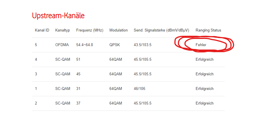

Das sagte ich bereits, Der Pegel im OFDMA sollte ca. 6dB niedriger sein.
 "Dein Störenfried wird der OFDMA sein, der im Pegel viel zu hoch ist und auch nicht mit 16QAM moduliert"
Vielen Dank dafür @Kieferer
Deutet ja wirklich alles daraufhin. Ich hoffe die Mods sehen sich das bald genauer an.
der Pegel schwankt einfach stark.
Mal gibts nen Fehler, mal gibts keinen.
@R4mona Lässt sich das OFDMA abschalten? falls ich dadurch keine Nachteile habe könnte man es doch versuchen.

Das wäre schlecht. Falls ja, dann liegt der Fehler wahrscheinlich auf der Straße.
Abgesoffene Verzweiger, lose Steckverbindungen, defekte Verstärker etc.
Der Upstream scheint stabiler zu sein? Ich kenne mich dafür zu wenig aus.
Die OFDMA Werte sind aber immer anders.
