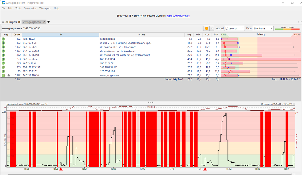

Ich bin seit etwa 7-8 Monaten Vodafone/Unitymedia Kunde und langsam platz auch mir der Kragen.
Das Internet ist seit dem ersten Tag schlecht. Es gibt durchgehend Internetabbrüche+Packet Loss.
Ich habe die Problematik telefonisch angesprochen aber Techniker waren da und es ist nichts passiert.
Spielen ist unmöglich, man sitzt teilweise minuten ohne Internet. Zoom Meetings sind eine Qual ! Erklären sie ihren Kollegen wieso sie 20 mal in einer Stunde rausfliegen und als einzieger ohne Kamera im meeting Sitzen!
Ich habe es lange hingenommen aber jetzt möchte auch ich ein normales Internet haben wenn ich dafür bezahle.
Hier eine Pingplotter Messung von gestern:
Wenn ich das internet nicht nutze ist es ok (linker Teil). Bei Nutzung passiert dann die Zauberei!
Es ist völlig unabhängig von Uhrzeit oder Tag.
Ich habe ALLES versucht. Kabel, Wlan, Kabel mit W-lan aus. IPV6 deaktivieren, Firewall deaktivieren, Bandsteering aus, Router Reset. Und ich hab unendlich oft den Router neu gestartet wie es der Support immer als erstes bittet!
Unten eine Messung von jetzt.

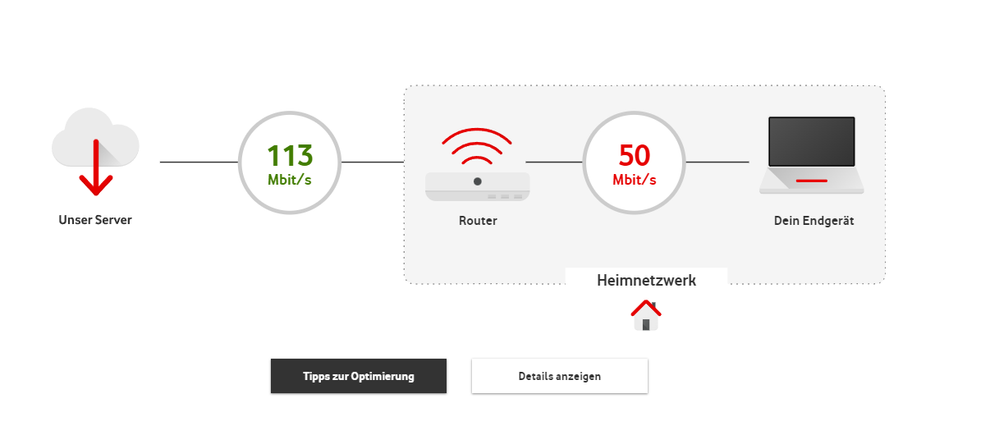

Eine Messung von Vodafone habe ich natürlich auch!
Ich bitte um wirkliche Hilfe! Denn die Bilder von oben sind bei mir Alltag und das kann so nicht sein.
Ich möchte keine kurzen Internetabbrüche mehr haben. Zoom meetings müssen wieder möglich sein und Online-Gaming kenne ich seit dem Wechsel zu Vodafone nicht mehr! Manchmal sind kurze Sessions von 20-30 min ohne Abbrüche da und dann kommt alles wieder.

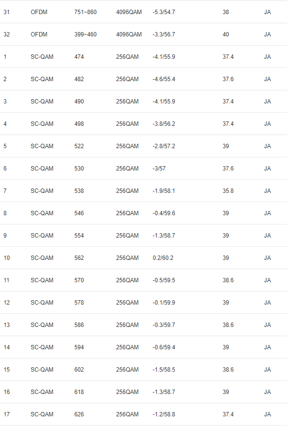

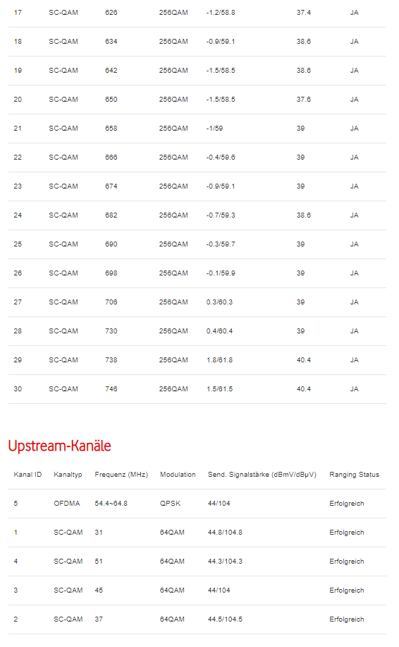

Hier die Daten vom Docspiegel

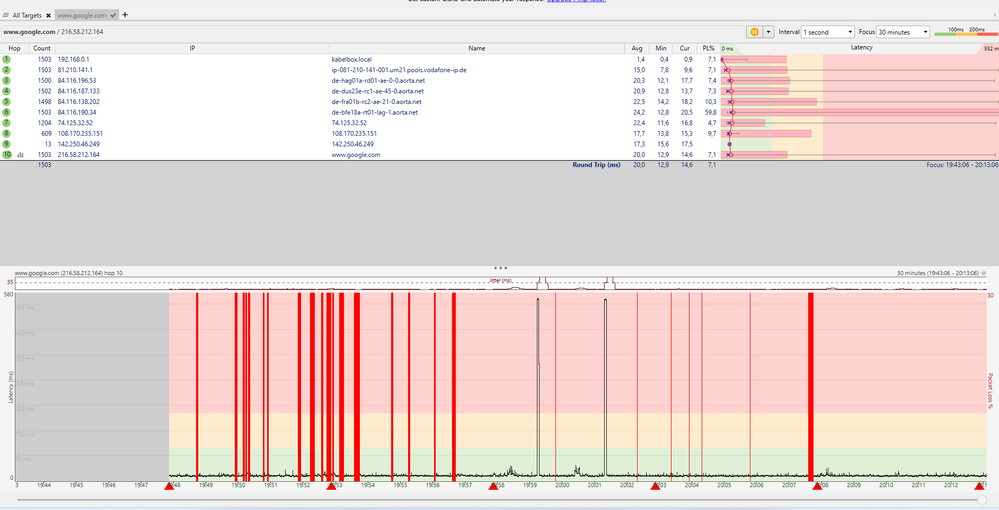

Ich habe gerade Versucht 10 speedtest auf www.speedtest.net/ zu machen und breche es jetzt ab.
Es werden durchgehend Fehler geworfen, da ich Internet Abbrüche habe und ich muss die Messungen von neu starten. Die Geschwindigkeit im Download springt zwischen 50-100mb.
Das Bild unten habe ich grad gemacht. Kann es gerne für Interessierte auch länger machen, das Bild bleibt aber immer das gleiche. Mal kurz besser mal wieder schlechter. Das Internet ist mal da mal wieder nicht.

Dein Störenfried wird der OFDMA sein, der im Pegel viel zu hoch ist und auch nicht mit 16QAM moduliert.
Dein Upstream läuft über den nicht optimal arbeitenden OFDMA, das war jetzt höflich ausgedrückt. Dieser verursacht deine Abbrüche.
Lasse den OFDMA von VF Kompetenzzentrum abstellen. Für 100/10MBits ist dieser etwas sinnfrei.

Ich habe die erste Seite der Docsis daten nicht beigefügt, hier nachträglich.
