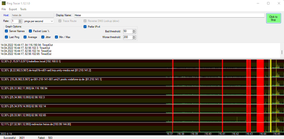

Hier eine Pingplotter Messung von gestern:
Wenn ich das internet nicht nutze ist es ok (linker Teil). Bei Nutzung passiert dann die Zauberei!
Es ist völlig unabhängig von Uhrzeit oder Tag.

Ich kann diese Messungen auch länger machen aber das Bild bleibt gleich. Habe den PC jetzt angemacht um hier zu Antworten un parallel eine Messung gemacht. Siehe unten.
Das internet bricht einfach weg. Immer und immer wieder und über den ganzen Tag. Sobald ich es nutze sieht man es sofort am pingploter. Wenn der PC nur steht und aufzeichnet ist es deutlich weniger. Manchmal ist 20 min ruhe und dann kommts wieder und manchmal ist es am stück unmöglich zu nutzen ohne durchgehend F5 zu drücken um die Seiten zu aktualisieren weil das Netz wieder hängt.

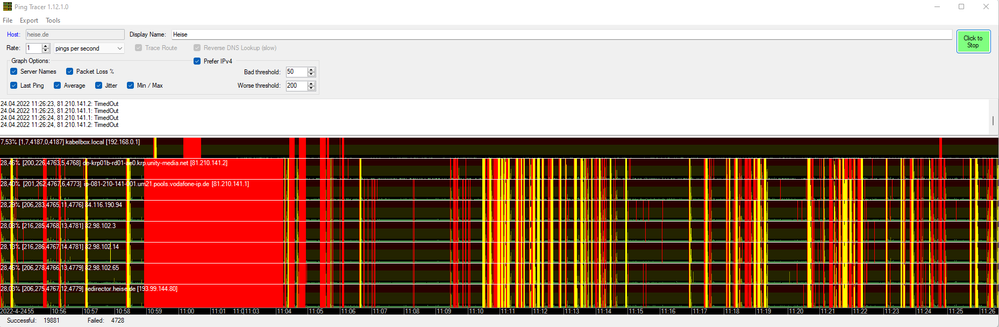

Hier ein Paar Aufzeichnungen von heute Mittag.
Router hat sich schon  2 mal aufgehangen und das geht sicherlich so weiter. Internet bricht einfach permanent ab. Siehe Bild oben und das geht so weiter! Jeden Tag!

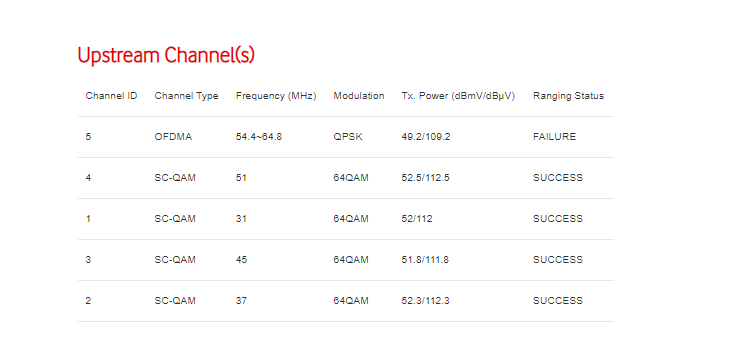

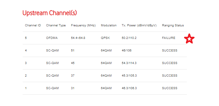

Ich habe fast jeden Tag den Docsis Stats aufgezeichnet. Es Ist einfach ein wildes springen und das sage ich jetzt seit  1.5 Monaten! Ab und zu gibt es fehler-> Siehe Bilder
oder sowas
oder

hier wieder die docsis fehler. Davono habe ich sicher 10-20 Bilder. Kann das jeden Tag machen:240422_11.png240422_12.png
