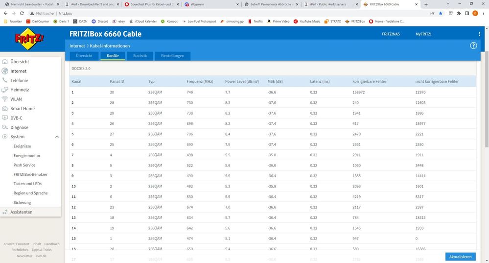

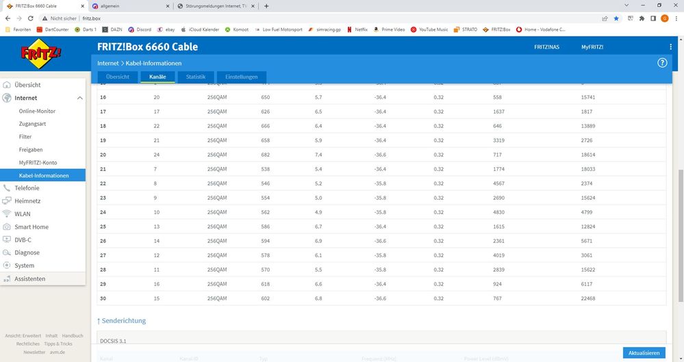

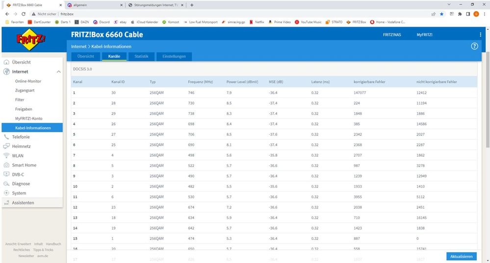

Nicht korrigierbare Fehler:
Fehler1.jpgFehler2.jpgHier leider nur ein Fehler zu sehen - normal ist, mind, allle 5-15 min ein AbbruchHier leider nur ein Fehler zu sehen - normal ist, mind, allle 5-15 min ein AbbruchFritzbox vermeldet keinen FehlerFritzbox vermeldet keinen FehlerLeistung ist voll daLeistung ist voll da

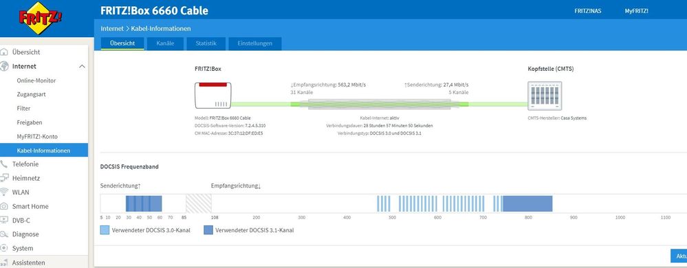

Leider fehlen die Pegel im Upstream. Möglicherweise wurde im März bei dir der D3.1 im Upstream aktiv.

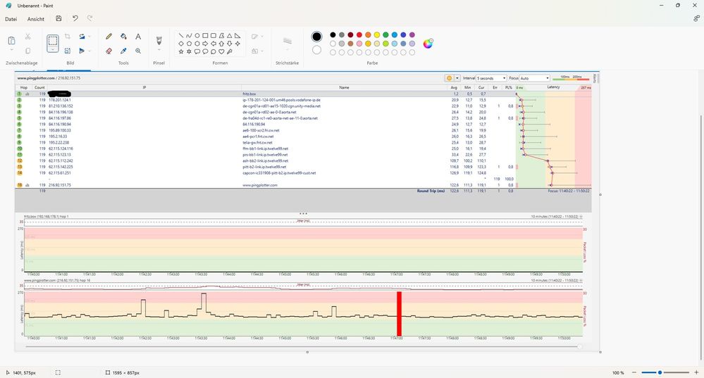

Pingplotter als Ziel ist was suboptimal - kommt aus UK -, heise.de ist besser und bei mir sehr stabil.

Leider fehlen die Pegel im Upstream:
Wo sehe ich die oder wie kann ich die zur Verfügung stellen?

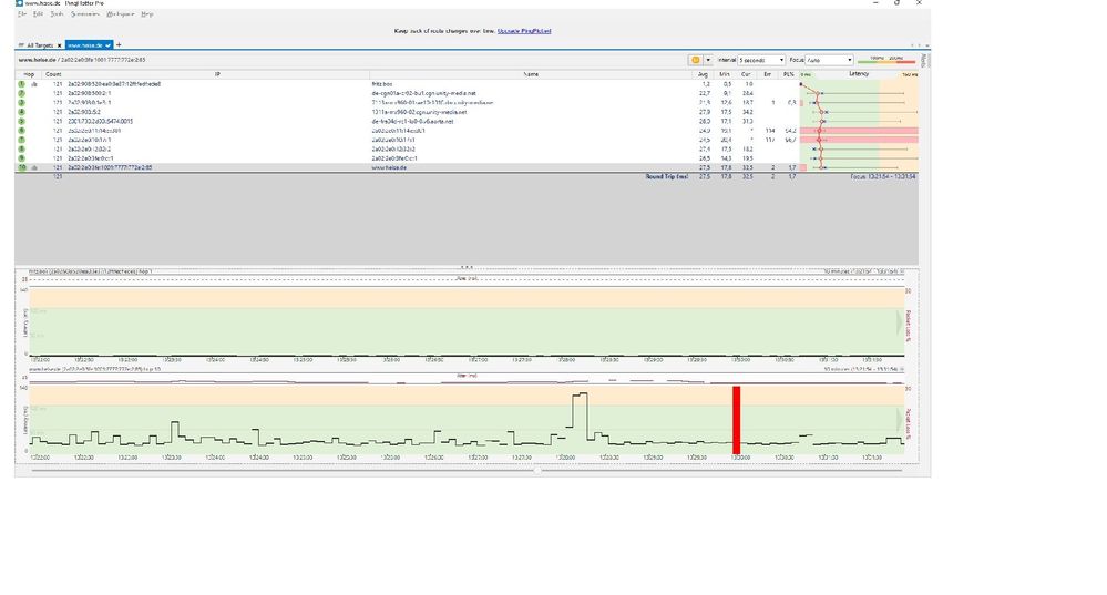

Habe heise genutzt und angehangen, ok so?Heise.de - 2 Abbrüche in 11 minHeise.de - 2 Abbrüche in 11 min

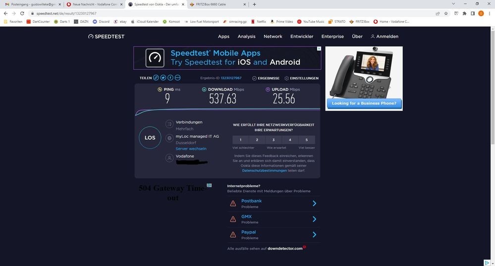

Führe bitte einen Speedtest durch und poste diesen als Foto
Siehe Bilder unten. Speedtest-ID:3ppzdycsvptp

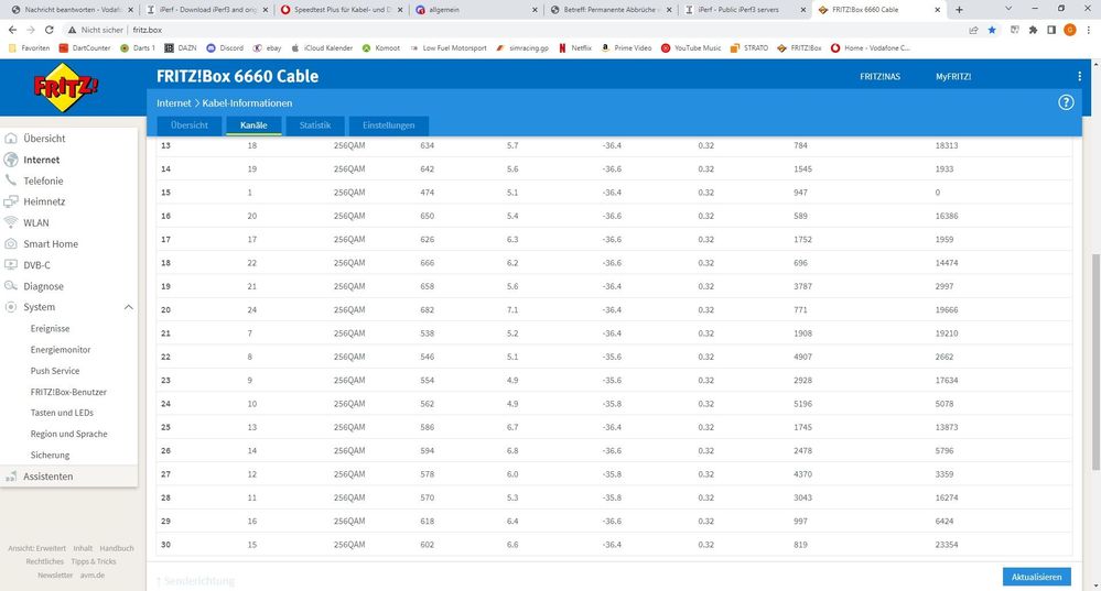

Poste den kompletten Docsispegel als Foto 4tes Icon von rechts.-> Docispegel? Foto4tes Icon?

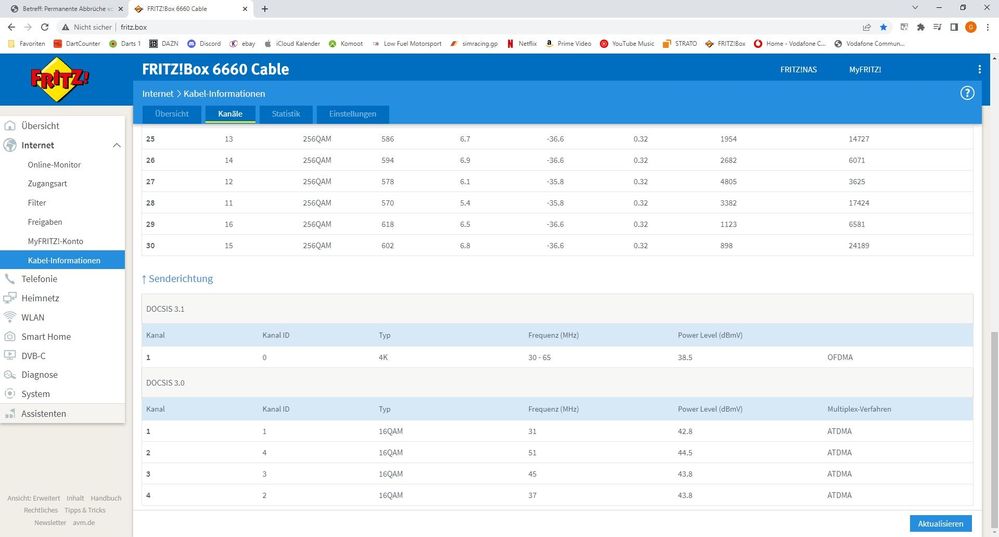

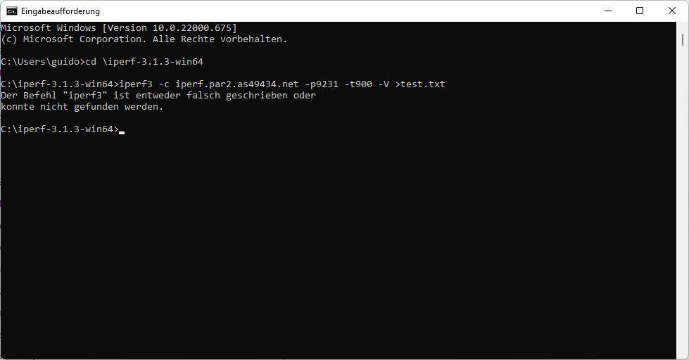

Entpacken, installieren, etc geht alles, bekomme aber folgende Fehlermeldung - evtl. was falsch eingegeben?
Gebe mal in der Konsole enter (Eingabetaste) und anschließend tippe dir ein.
Dort müssen 2 files enthalten sein, iperf3 und cygwin. Entpacke nochmals zum angegebenen Verzeichnis
Bitte poste deine Pegel in Senderichtung.
GWI70
Warum auch immer, nun hat es geklappt.
Vorab Pegel in Senderichtung:Senderichtung.jpg

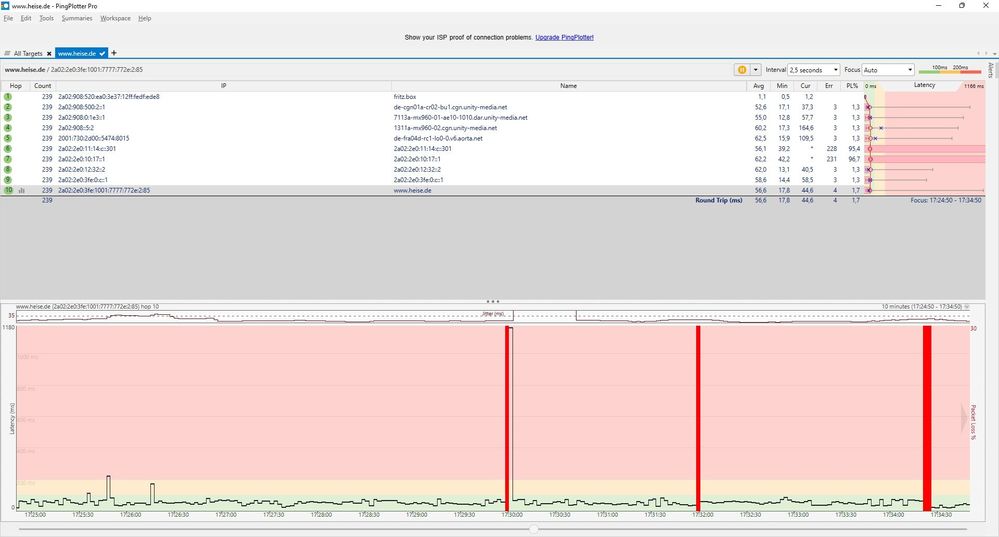

In der Zeit des Tests gab es wieder 2 Abbrüche:Ping.jpg
Hier der Test und angehangen als Datei

Deine US Pegel schauen gut aus.
