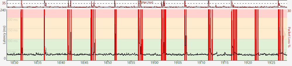

Meine Verbindung bricht für ca 1-2 Sekunden kurz zusammen und stellt sich anschließend wieder her. Dies passiert exakt alle 5 Minuten. Sogar die Zeitpunkte sind immer gleich, sprich jeweils bei Minute 6, 11, 16, ..., 56.
Habe hier jetzt nur kurz aufgezeichnet, geht aber den ganzen Tag so weiter.

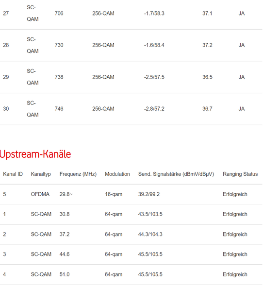

Parallel hier noch die ganzen Standard-Daten zur besseren Beurteilung:
Hoffe, dass war nicht über das Ziel hinausgeschossen 🙂 .

Beim Blick auf die Signalpegel Deiner Uploadkanäle fällt mir auf, dass einer von denen nur auf 16Qam moduliert ist. Das ist nicht normal und daher möchte ich mir Deine Leitungswerte gern genauer anschauen.
Sei bitte so lieb und schick mir dazu eine PN mit den folgenden Daten: Kundennummer, Name, Adresse, Geburtsdatum, Bundesland und aktuelle Handynummer.
