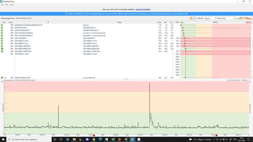

Hallo Ida oder wer auch immer das lesen wird,
ich hatte damals SNMP ausgeschaltet so das man keine Diagonse durchführen konnte. Das hab ich jetzt wieder eingeschaltet. Ihr könnt also mal durchmessen.
Am Samstag hat die Hotline aber bestätigt das die Pegelwerte an der FritzBox wunderbar sind. Egal, messt es trotzdem nochmal.
Anbei ein frischer Bildschirmausdruck vom Pingplotter. Ihr seht das es ab dem 6. Hop ein wahres Packetverlustmasaker ist. Das ist für Gaming tödlich. Ich würde euch sehr bitten nochmal zu schauen wo die Ursache liegt und was man machen kann. Das ist einfach nur grausam.
Danke.
Achso, der Ausdruck ist von heute 29.11.2021 um 19:36.
am 07.12.2021 15:21
Hi Maksi,
es tut mir leid, dass Du wieder Probleme hast.
Da einige Deiner Werte außerhalb der Toleranz liegen, habe ich ein Ticket für Dich aufgenommen. Dieses geht zur Analyse an unsere interne Technik. Über Fernwartung versuchen meine Kolleg:innen Deine Störung einzugrenzen und zu beheben. Sollte das nicht gelingen, meldet sich ein:e Techniker:in, um einen Vor-Ort-Termin abzusprechen.
