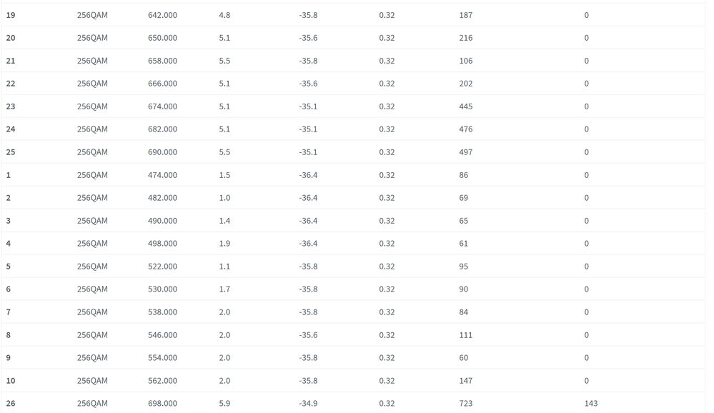

Hallo zusammen,
ich habe mal eine Frage. Ich kämpfe mich jetzt schon seit über einem Jahr mit Vodafone herum, da ich Packetverluste und eine Latenz von bis zu 500 ms habe. Ich weiß langsam nicht mehr weiter. Der letzte Techniker, der heute hier war, meinte, dass die nicht korrigierbaren Fehler auf Kanal 193 normal seien; und alles ok wäre diese treten nach etwa einer Stunde auf, nachdem der Router neu gestartet wurde. Von Sonntag auf Montag waren es über zwei Millionen Fehler. Screenshot 2025-08-12 143730.png

Die sind nicht normal, aber noch im annehmbaren Bereich.
Poste mal alle Signalwerte.
Gruß Kurt

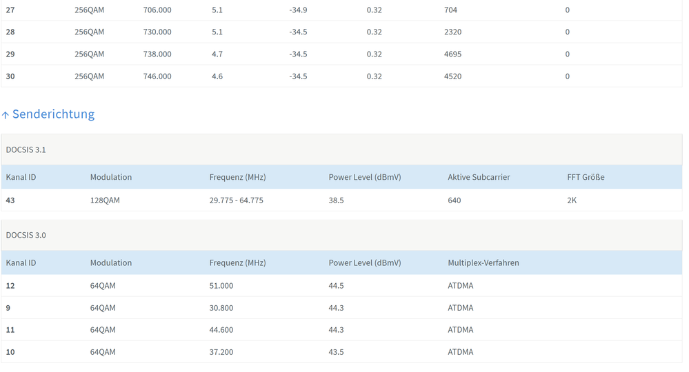

andy861
Kurtler
Die anderen Signalpegel sind so weit alle in Ordnung. Sollten zwar im optimalen Fall alle MSE so um die 40 laufen, sind aber alle noch im grünen Bereich.
Ja, die Fehler des DOCSIS 3.1 sind hoch, aber sind bei vielen genauso hoch. Ich habe auch noch nicht herausgefunden, warum das so ist.
Gruß Kurt

glaub einfach was dir erfahrene User hier mitteilen! Die Hotline ist nicht die beste, es sind meistens gar keine MA von VF! , QAM 256 sollte so um die 40 db  sein, 34 sind schon a bissel an der Grenze!

Das habe ich im netz gefunden
Laut CableLabs (den Entwicklern von DOCSIS) ist 34 dB der Cut-Off – darunter kann der Kanal keine stabile 4096-QAM-Modulation mehr halten. Bei 34 dB ist die Forward Error Correction schon sehr stark belastet → jede kleine Störung (Ingress, Impulsrauschen, LTE-Einstrahlung) führt sofort zu unkorrektierbaren Fehlern.Empfohlene Praxiswerte laut VIAVI, Arris, Cisco: Zielbereich: 38 dB oder höher
Warnbereich: 36–37 dB
Kritisch: ≤35 dB
Deine Recherche ist zwar gut und richtig, führt aber bei VF nicht dazu in Millionen von Haushalten die Leitungen auszutauschen.
Dann wäre Kabel-Internet finanziell nicht mehr konkurrenzfähig.
